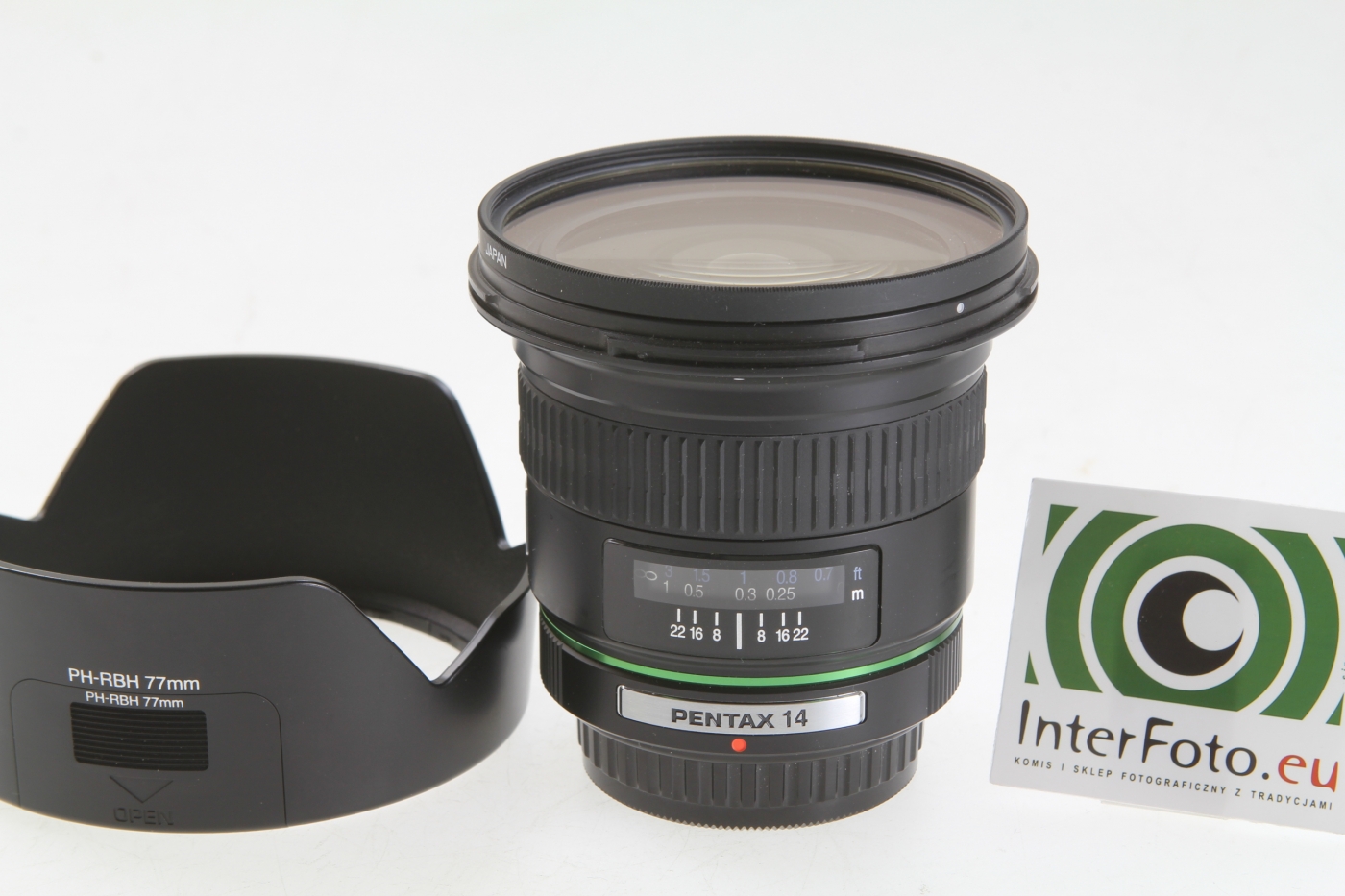

(5) Вот зум в фотоаппаратах допустим - 4
Это от минимального ФР, например для 35мм и диапазон будет 35-140
Для ФР 28мм диапазон будет 28-112 мм
ОТ передней линзы вообще ничего не зависит.
Вот два объектива, с приблизительно одинаковым ФР, дающими приблизительно одинаковый обзор но с разными линзами:
http://a.img-dpreview.com/news/0903/Pentax/15mm_persp_lenshood.jpg
http://www.interfoto.eu/zdjecia/kartoteka/3749_z1.jpg
Линза скорее отвечает за светосилу.
