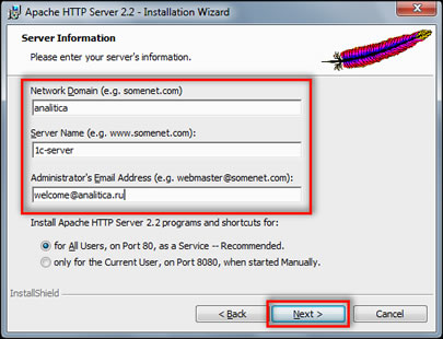

Ну вот у меня еще один, наверно, последний вопрос - при установке апача появляется окно, где необходимо указать имя домена, имя сервера, что там собственно указывать, подключаться я собираюсь просто по айпишнику (http://ип-адрес/порт и т.д.) http://www.xn--90afdtkhdeabaxvge.net/rus/images/novosti_i_press-relizi/1c_documentooborot_apache/1c_apache_1small.jpgю |
Invis91
07.11.12
00:01
(21) извиняюсь, вот ссылка рабочая на картинку http://www.xn--90afdtkhdeabaxvge.net/rus/images/novosti_i_press-relizi/1c_documentooborot_apache/1c_apache_1small.jpg
kotletka
07.11.12
00:04
отбалды данные туда загоняешь (желательно названия осмысленные конечно)
07.11.12
00:04
Что угодно.
kotletka
07.11.12
00:05
потом если что в конфиге поправишь
07.11.12
00:07
Хоррррошие помошнички :-)
Invis91
07.11.12
00:12
теперь вроде бы все понятно) но пока на теории, надеюсь на практике все так же понятно будет) всем спасибо большое за помощь.
