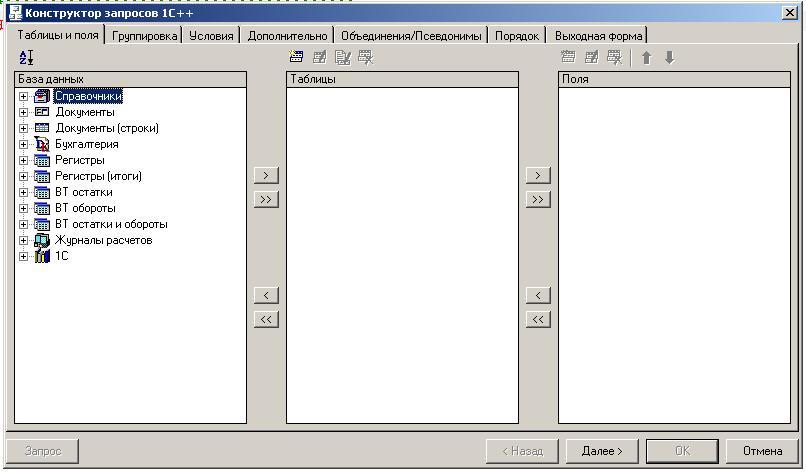

поясню, использую опенконф и телепат скачал давно еще комплект,
набиваю код прямого запроса на в конфигураторе.
если при наборе кода для типовых объектов отлично работает подсказка и подстановка методом и реквизитов объектов, то при наборе прямого запроса все приходится набивать руками, держа  в голове, какие поля у таблицы, типизацию, задействованные переменные и тп
что бы хотелось:
- контроль "уровней вложенности" SELECTов, если их несколько в запросе
- если набираешь "$Журнал.", то чтобы еще в процессе набора "$Ж" была возможность автоподстановки до "$Журнал", а после ввода точки - чтобы предлагалось ввести возможные реквизиты этого объекта согласно *.DDS, то же самое с подстановкой справочников, регистров, документов и тд
то же самое с подстановкой реквизитов для использованных синонимов
- если вводишь синоним/переменную названную например Ж (вместо Журнал), то неплохо было б чтобы в текущем запросе подсвечивались все фрагменты кода, где уже есть обращение к Ж
предположу, что легче всего в мою сторону ответить "Сделай !"
но может уже кто-то делал подобное или есть более удобные средства ввода кода прямых запросов ?
насколько сложно самому написать макросы с желаемым функционалом, если такого нет ?
Гуру 1С++, какие средства ускорения набора прямых запросов вы используете ?

вроде есть что-то такое. конструктор запросов даже есть. на форуме по 1С++ посмотри.

Есть конструктор запросов для 1с++

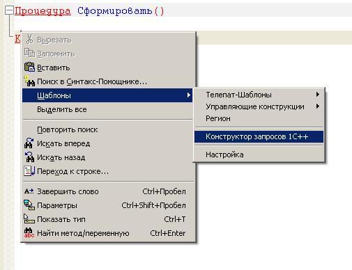

6 mehfk
15.11.12
7 mehfk
15.11.12

(1) ты вероятно про это ? http://infostart.ru/public/98982/
(2) печалька
(5) для конфигуратора ?
9 orefkov
15.11.12
Есть конструктор запросов, есть версия телепата от trdm, в которой вроде бы есть всякие слова для запросов. В любом случае, лучше искать на форуме 1С++
10 Холст
15.11.12
(6) похоже то, что нужно

12 ДенисЧ
15.11.12
