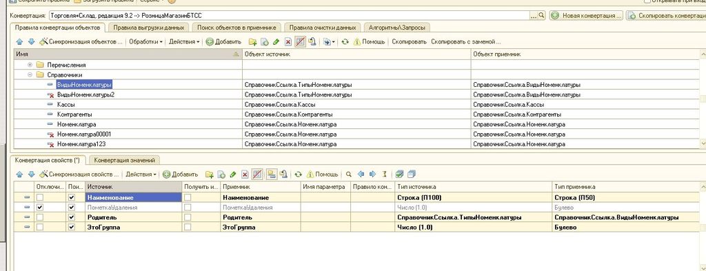

Привет, форум!
Пытаюсь перенести справочник Номенклатуры из 1С 7.7 в 1С 8.2 В справочнике Номенклатура (7.7) есть реквизит ТипНоменклатуры (Справочник ТипНоменклатуры), в 8.2 этот же реквизит называеся ВидНоменклатуры (справочник ВидНоменклатуры). Справочники ТипНоменклатуры в ВидНоменклатуры я перенес, но при перенесении Номенклатур соответствие между справочниками не происходит. Проблема я думаю решается просто, покажите, что я не так делаю. ПКС http://clip2net.com/s/5HQfAx |

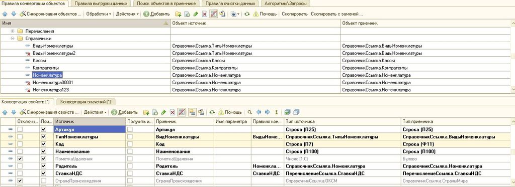

А что там за код в последней ссылке??

(6) так тебе надо не ПКС, а ПКО ВидНоменклатуры
смотри в 5 |

(8) покажи ТЧ ПКО

(14)
-для ПКо ВидыНоменклатуры для ПКС Родитель укажи ПКО ВидыНоменклатуры |

(15) Не помогло
Указал правила конвертация ВидыНоменклатуры для родителя ПКО ВидыНоменклатуры И для ПКС ТипНоменклатуры в ПКО Номенклатуры указал ПКС ВидыНоменклатуры И все-равно виды не конвертируются |

(4) (17)
Это ПКС ПКО Номенклатура Код номенклатуры (17) Только осваиваю конвертацию данных, поиск с самого начала был проставлен по всем полям, а убрать не догадался |

(18), (4) имел ввиду программный код на пкс, см. пиктограмму

(19) Кода нет =( Я думал, что все само встанет |

а пиктограмма во 2ой картинке в (2) показывает наличие прог.кода. Кому верить?

(22) черт, опять прокол.
Вообщем, его там уже нет, был какой то код, пытался правило написать. Сейчас ни одной строчки кода или все таки без нее не обойтись? Просто странно, ведь я указываю правила для конвертации свойства, разве они не должны связываться по ссылкам |
