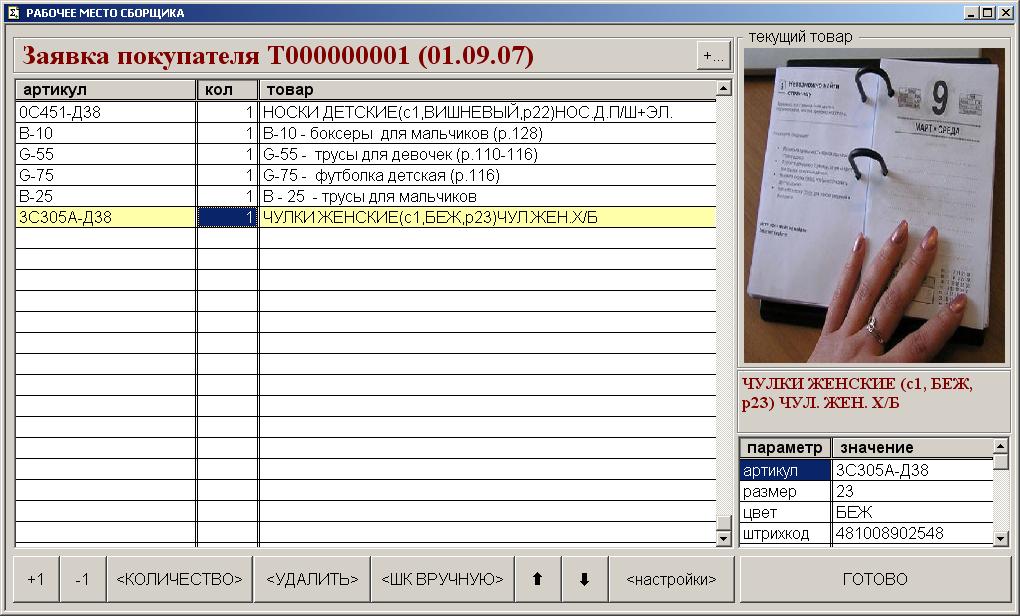

тоже как-то давно таким трикотажникам в своей деятельности делал "автоматизацию", кусочек вот: $-)
http://infostart.ru/upload/iblock/0b0/img_46d8cdfb7b0bf.jpg в итоге - не срослось... - трудно сделать одно, не затрагивая другое, затронутое "другое" - влечет за собйо перестройку устоявшихся бизнес-процессов.. в итоге нууууууу это усложняет работу.... то есть есть желание получить улучшение без затрат ресурсов... |
