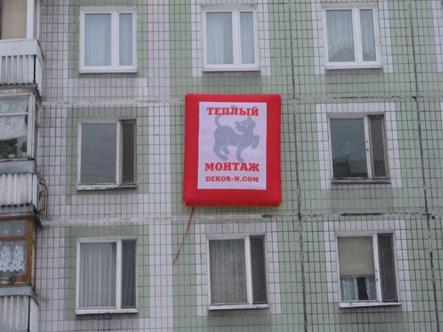

Фокусник
14.12.13
(0) Тепловой кран навесят и будет комнатная температура ;)
http://www.oknapvh33.ru/uploads/files/images/news/teplovoy_ekran_2.JPG |
