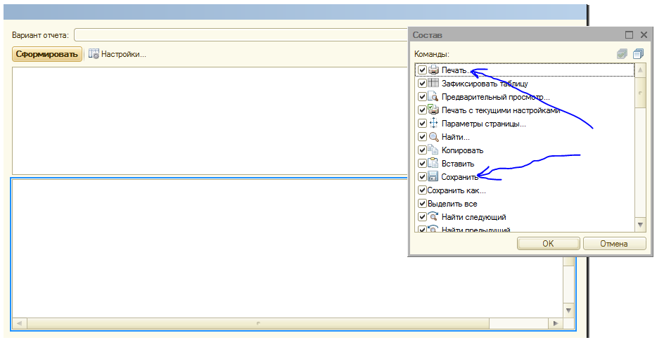

Доброго времени суток. Есть документ. У него в заголовке формы есть стндартные команды сохранит и печать. Как уозможно убрать эти команды с формы. Вроде как при создании документа таких команд "стандартных" там нет.
http://www.pictureshack.ru/view_72325_Standartnye_komandy_v_okne.jpg |

имхо это не "стандартные команды из заголовка формы", а "иконки в углу окошка"

+(13) это стандартные команды табличного документа
Fram
12.03.14
+(14) который судя по сему ты вывел на форму документа

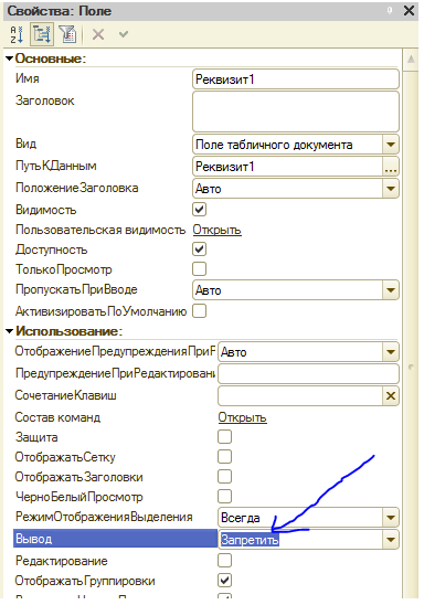

Состав команд в свойствах определенного реквизита.

+(14) хотя может быть и какой то еще документ - текстовый, форматированный, ...
manti
12.03.14
(15) убрал эти позиции у табличного документа, что Вы отметели в скрине. Не помогло(( Все также видно

(18) Вывод запрети. Эти кнопки станут недоступными
manti
12.03.14
(22) вывод откуда и чего )
Fram
12.03.14
(23) ну что ж ты такой невнимательный http://i.gyazo.com/3c02b82f721ff3de53a0ceda685398fa.png
manti
12.03.14
(24) спасибо, получилось)), они стали недоступны но видны. Тоетсь полностю видимость не получится убрать?
Fram
12.03.14
(25) по логике должно было сработать (18), но у разработчиков платформы видимо свой взгляд на это )
