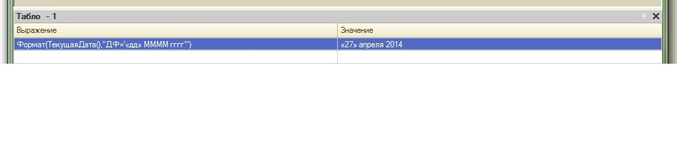

(5) Двойные кавычки в одинарных обычно спасает "отца русской демократии" (хотя, в данном случае, скорее мать ...)
27.04.14
http://pics.rsh.ru/img/tablo_qcc0642a.jpg
Что я не так делаю? |
