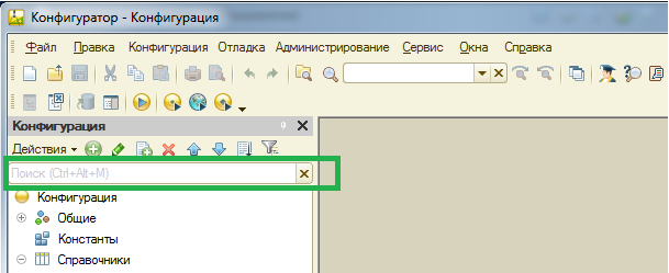

Проконвертировал конфигурацию.
Поставил интерфейс такси без режима совместимости. Почему то в в конфигураторе не доступна функция поиска метаданных. http://www.pictureshack.ru/images/30528_pic.png Где то есть какие то настройки ? |

(13) так она в 8.3.5 только появилась

(13) доступна она ! просто надпись тама серым цветом.
