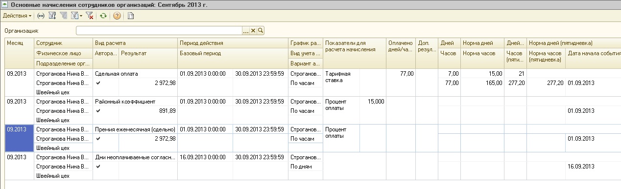

Бухгалтера чего-то в настройках похоже наковыряли....не признаются....
Рассчитывается отпуск человеку....в сентябре 2013 у него был отработан не весь месяц..... а в расчете среднего за этот месяц показывает Дней расчетного периода 29.3....
вот начисления...
http://s7.hostingkartinok.com/uploads/images/2014/08/c0d53b4a271fe054f871bd0640880c16.jpg

(0) так а по графику сколько у сотрудника должно было быть в сентябре?
2 Rustik666
19.08.14
по графику 15

(4) не поняла - а где отпуск в начислениях?

отпуск в августе посчитали и выплатили...

В общем смотрите чего я нарыл.....если смотреть если смотреть фактический период действия
ВЫБРАТЬ
    ОсновныеНачисленияРаботников.Сотрудник КАК Сотрудник,
    ОсновныеНачисленияРаботников.ПериодРегистрации КАК ПериодРегистрации,
    ОсновныеНачисленияРаботников.ПериодДействия КАК ПериодДействия,
    ОсновныеНачисленияРаботников.Сторно КАК Сторно,
    ОсновныеНачисленияРаботников.ВидРасчета КАК ВидРасчета,
    ОсновныеНачисленияРаботников.ПериодДействияНачало КАК ПериодДействияНачало,
    ОсновныеНачисленияРаботников.ПериодДействияКонец КАК ПериодДействияКонец
ИЗ
    РегистрРасчета.ОсновныеНачисленияРаботниковОрганизаций.ФактическийПериодДействия(
            ПериодДействия МЕЖДУ &парамДатаС И &парамДатаПо
                И Сотрудник = &СОтрудник) КАК ОсновныеНачисленияРаботников
то в той базе, в которой нормально по виду расчета Сдельный наряд дает ПериодДействияКонец: 15.09.2013 23:59:59.... а в которой неправильно дает 30.09.2013 23:59:59...
чегото я не совсем понимаю что такое фактический период действия....но похоже что... что - то не то с вытеснениями?....

Оказывается надо было для вида расчета Сдельная оплата указать вытесняющее начисление "Дни неоплачиваемые согласно табелю".....
этот фактический период действия не видно в журнале...
