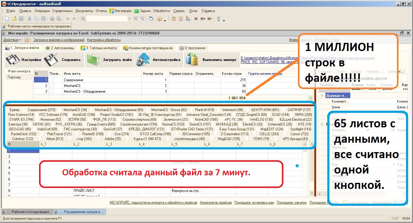

30 Maniac
01.10.14
А вот тут я видел миллион строк и 65 таблиц значений загруженных из эксель
http://infostart.ru/upload/iblock/8f4/МиллионСтрок.jpg
31 sanja26
01.10.14
(30) фотошоп)) суммой 409 получается

33 Maniac
01.10.14
(31) клиент прислал.
ФИгня вопрос.
(29) не парься, ничо работать не будет нормально кроме нативного чтения - прямого кода.

01.10.14
Поделюсь техническими деталями.
У нас компонента написана на питоне в виде нативной компоненты. Читает эксель просто молниеносно.
Возвращает (внимание!) в 1С полностью готовые таблицы значений!
никаких там циклов и тп.
Прямо напрямую таблицы. в компоненте никакого кода 1С вообще не присутствует.
Но в 1Ске каждая таблица из компоненты напрямую передается в ТЗ.
При этом считываются все листы целиком - тоесть передается целлый массив всех листов. И он сразу же в 1С представляется в виде ТЗ.
38 Maniac
01.10.14
22:58
Сейчас у нас уже работа идет над тем чтобы нативная компонента смотрела мощности компа, и выполняла не только так как может, а еще соответственно распределяла мощности на каждое ядро по несколько запросов.
Те грубо говоря если у тебя 8 листов по 100к строк, и 8 ядерный комп, то каждно ядро параллельно выполняет свою работу.
