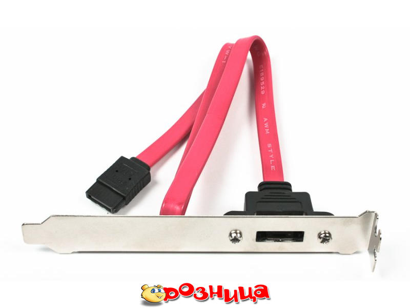

Smallrat
18.11.14
ну если совсем без варианто то хорошая коробка с eSATA, планка
http://www.roznica.com.ua/rf/th/800x600/69/220547.jpg могут выручить. Но эт конечно колхоз. |
