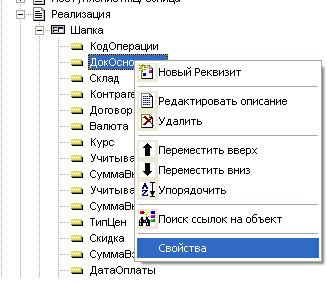

Ёпрст
06.02.15
(15) ищи тут
http://pics.rsh.ru/img/123_z8ozc7sc.jpg |
