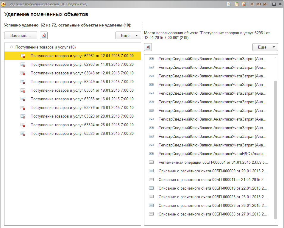

Приветствую. Подскажите пож-та.
Есть Бухгалтерия 8.3   в ней есть документы поступление товаров и услуг. надо удалить 10 документов. Но при удалениее идут ссылки на (ключ аналитики), Регистр сведений Аналитика учета затрат / Аналдитика учета НДС.  и на документы Реализация.  Как  удалить документы что бы все было правильно?
Партионный учет.

13.04.15
Люди знающие, подскажите пож-та.  помогает только ручная очистка регистров, и отмена проведения документов
9 Юзер123
13.04.15
Регистры
Аналитика учета затрат  и Аналитика учета НДС, Документы - Реализация и списание с расчетного счета.
10 AntonH851
13.04.15
Может заменить ссылки на эти документы на что нибудь другое?
11 Юзер123

13.04.15
(11) Обработкой поиск и замена значений не так уж и трудно
13 Юзер123
