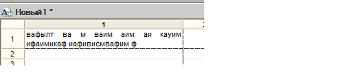

(7) Может я просто пользоваться не умею... Словом, делаю так:
В новом табличном документе выделяю 2 ряда ячеек от начала и до конца листа. Потом внизу на панели инструментов работы с таб. доками нажимаю "Объединить". Ячейки объединяются. Вставляю текст. После этого выбираю в палитре свойств справа следующее: РазмещениеТекста - "Переносить" ГоризонтальноеПоложение - "По ширине" И что? У вас при таких настройках текст выравнивается и по левому и правому краю? У меня он в таком же положении остаеся, что и при настройках ГоризонтальноеПоложение "Авто" и "Лево". Или есть еще какая-то настройка, которая на это влияет? |

(9) Ну в Экселе оно как раз-таки работает! Проверял специально перед тем, как создавать тему! Вот только в чем разница выравнивания в Ворде и в Экселе настройки "По ширине"? Если оно по ширине, так и должно быть ПО ШИРИНЕ, а не по левому краю или еще как-то. Все равно проблема в чем-то другом. Если не трудно, пришлите кто-нить скрин, как У ВАС выглядит это выравнивание именно по ширине - буду очень благодарен!!!

Ребят, проблема решилась! Оказывается, что эта настройка - "По ширине" - не для всех ШРИФТОВ работает! Я пробовал на шрифте "Segoe UI" и "Calibri" - нифига. А вот для "Times New Roman", "Arial", "Тahoma" и других старых виндосовских шрифтов - все ОК! Печалька... =(
ВСЕМ СПАСИБО!!! |
