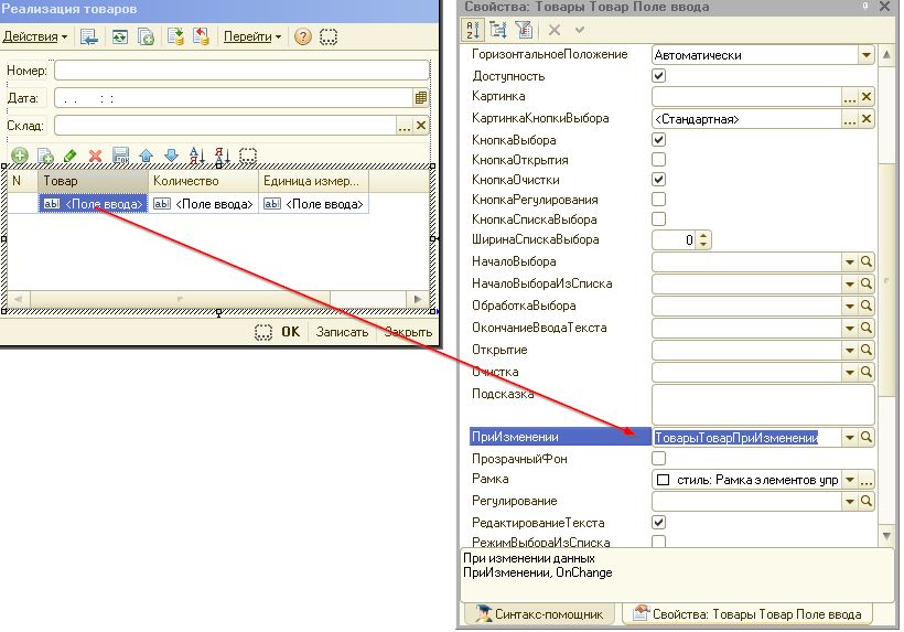

Смысл такой, я хочу при выборе определенной номенклатуры установить в другой колонке определенный реквизит. Но как поймать именно ВЫБОР этой номенклатуры?

(22) Смысл такой, что это ловится как в (13)

(27) а теперь сравни свою картинку с картинкой из (13) и найди 10 отличий
Альбатрос
29.05.15
(30) Отмена. Все норм там у тебя. Процедуру теперь показывай
