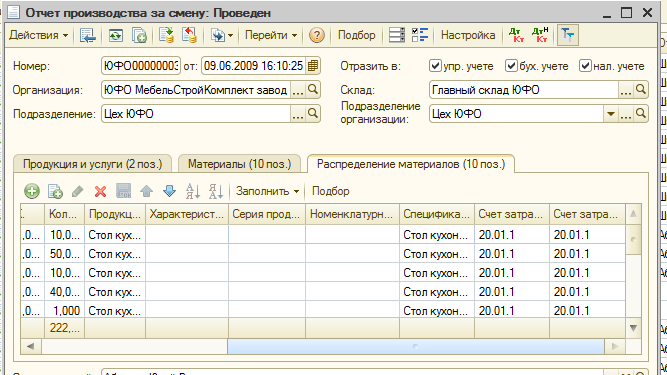

Блин народ.
Ну вот почему отчет производства за смену берет 20 счет, а требование накладная 23. И там и там подразделенные одно и вид его вспомогательное. Требование-накладная записывает все правильно на 23 счет. А вот Отчет производства за смену введенный га основании требования-накладной материалы списывает по 20 счету. Спасите плиз. |

В ОПзС есть колонка счет учета

(28) Нема.
03.06.15
(29) А ежели найду?
