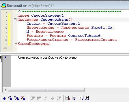

1с 7.7
Список = СписокЗначений; Почему СписокЗначений написано красным? и для чего это может пригодится? |

Вот смотрите: https://yadi.sk/i/y360g670iV3N5

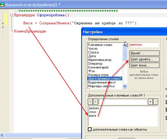

(4) установлен опенконф с раскраской?
sysadminlk
17.08.15
Хм думал что это не опенконф подкрашивает )))
1Сергей
17.08.15
(6) у меня опенконф не подкрашивает

(9) ничего страшного нет в переменных СписокЗначений, Запрос и т.п.
17.08.15
Нельзя использовать в качестве имен переменных имена системных функций и процедур © общепринятые правила культурного программирования в любом языке
(10) Ничего страшного - до поры, до времени :) |

у меня 27. Не красит. Но стоит ОпенКонф, точнее Colorer.
В случае (0) СписокЗначений - это не функция, а аргумент функции "СоздатьОбъект()" Точно так-же "Запрос" - аргумент той-же функции. Потому, возможно, и не ложатся. Однако, проверка кода http://pics.rsh.ru/img/1C_qamjf9ut.jpg не дает синтаксических ошибок. Как использовать переменные Перечисление, Регистр и РазделительСтраниц, не наделав ошибок - не знаю |

17.08.15
(32) это в настройках Colorer, придаток опенконфа
17.08.15
+33 и скрипт SciColorer.vbs
