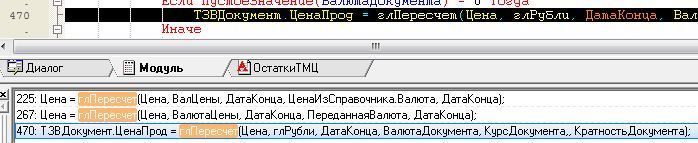

Для пересчета валюты есть в ГМ Функция глПересчет(...
Эта функция работает в отчете.
Надо просто поискать все обращения к функции в модуле отчета.

а, нет.. всё-таки правильно
курс = КурсДокумента

(14) спасибо. Поразбираюсь.
