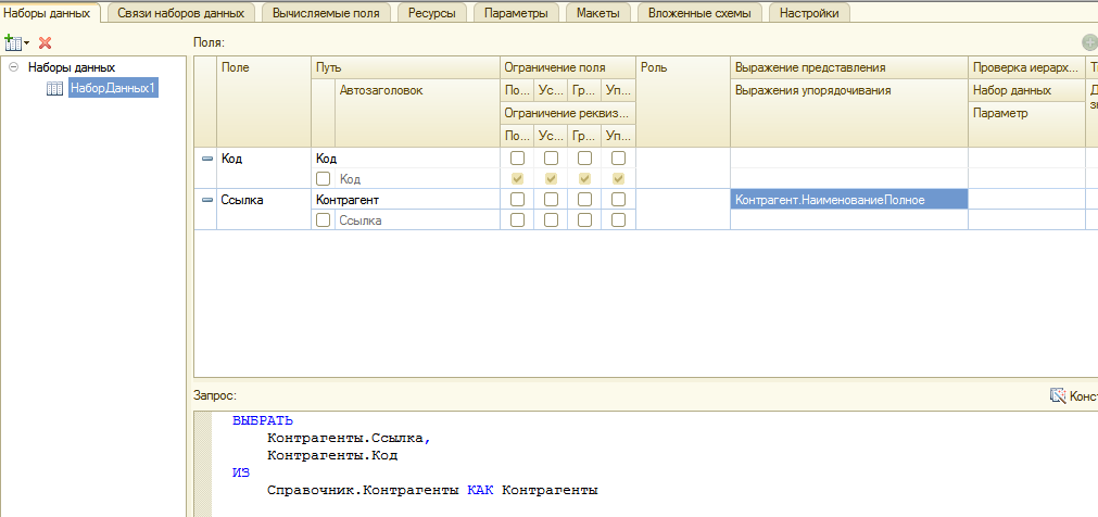

Выбираю элемент справочника контрагентов, собственно, нужно полное наименование, выбираю полное наименование , но расшифровку не могу сделать, подскажите как расшифровку сделать?

Контрагентов по ссылке получен по нему все ок, выбираешь поле расшифровка пропадает

(2) расшифровочка нужна в отчёт скд, получил контрагента по ссылке, хотят что бы отображались не наименование контрагента, а полное наименование, ок, в выбранных полях еонтрагент.полноенаименование , но пропадает расшифровка, как её сделать?

ВЫражение представления может

момент. скрин счас

(6) спасибо большое, через час буду дома попробую.

(7) на 100% не был уверен. Проверил - работает.

(0) Задача имеет минимум 3(три) варианта решения:
1. Условное оформление(рекомендую)
2. Выражение представления
3. Редактировать макет для поля

согласен с условным оформлением лучше, например, когда Ссылка.ЭтоГруппа.
Т.е. так как у групп зачастую нет полногоНаименования, то при использовании Выражения представления для групп будет пусто. А условное на то и условное. Ну вы поняли.
