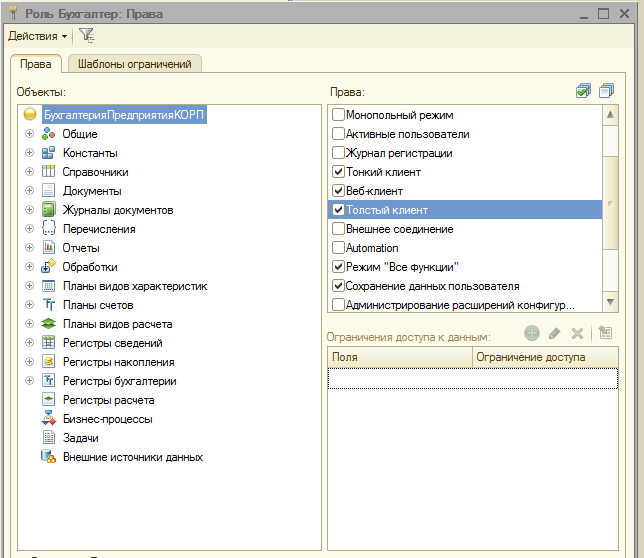

Нужно ограничить некоторых пользователей, у которых стоят полные права, к бух документации и к бух отчетам. копирую роль "полные прва", меняю название на "полные права с ограничением к бух документации" и устанавливаю эту роль пользователю, при чем роль "полныеправа" убираю. Не работает. не могу даже запустить программу. пишет "Нет прав на запуск требуемого вида клиента". Что это значит и что нужно поменять?

права на запуск всех клиентов стоит. а где в коде посмотреть, какие права нужны для запуска?

Правда если пишет что "Нет прав на запуск требуемого вида клиента" то это сообщения платформы.
Проверь если у твоей роли права на запуск толстого клиента https://i.gyazo.com/bbc26a187e2b6ba913d3086c224043c3.png |
