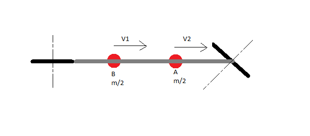

Задача такая: "Сферический мотоцикл в вакууме" движется по ровной дороге вперед с определенной скоростью V. Коэффициент трения шин с дорогой тоже определенный. Для простоты рассчетов модель мотоцикла состоит из двух материальных точек имеющих одинаковую известную массу, вся масса мотоцикла сосредоточена только в этих двух точках. Модель двухмерная, никуда не опрокидывается, вид сверху. Переднее колесо резко повернулось вправо на определенный угол, у которого известны синус, косинус, и все что еще нужно для рассчетов. http://s7.hostingkartinok.com/uploads/images/2015/09/294dcea8f92dd2e56b44038130c986af.png Нужно рассчитать все силы, действующие на мотоцикл, из которых можно будет потом рассчитать как и с каким ускорением он будет двигаться дальше. Уже три дня голову ломаю, все время в тупик прихожу с рассчетами. Может кто еще не забыл школьную программу, может нарисовать уравнение сил? |

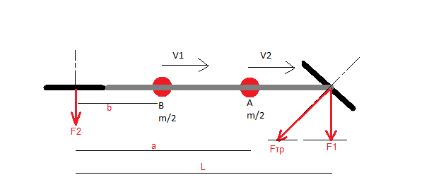

DTXyupyup
28.09.15
Ах да, забыл.
Вот рисунок: http://i10.pixs.ru/storage/7/7/0/111png_5686717_18948770.png Итого две силы реакции опоры. Обозначены черным. Синий вектор - момент импульса, красные - скорости. |

D_Pavel
28.09.15
(64) У тебя передняя точка резко поменяла вектор скорости. С массой так нельзя поступать, писал уже.

DTXyupyup
28.09.15
(74) В задачах, где не нужно исследовать сам процесс поворота колеса, подобным принебрегают. Или ты и правду думаешь, что еще нужно учитывать угловую скорость поворота колеса на "определенный" угол?
(75) В (64) все силы легко высчитываются, я тебе гарантирую. (76) На первый взгляд мне тоже так показалось, но это не так. Сила трения (это они черные в (64), а не реакции опоры), дейтсвующая на ведущее колесо даёт ненулевую проекцию на корпус, что приводит к замедлению мотоцикла. |

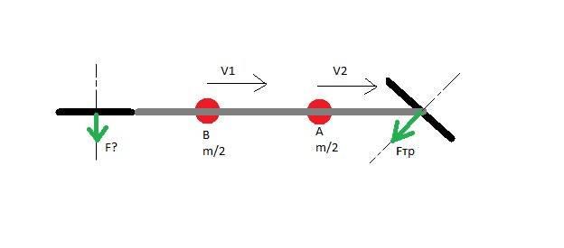

D_Pavel
28.09.15
Итак, я решил ту самую систему из дифференциальных уравнений о которой много раз писали, и сам нашел силу действующую на переднее колесо. Она равна силе трения скольжения, направлена в сторону поворота перпендикулярно колесу. Осталось решить еще пару дифур и найти силу действующую на заднее колесо:
http://s7.hostingkartinok.com/uploads/images/2015/09/6635a6653c5c154d6ebb060667efcc1c.png |

05.10.15
+ но в (0) ТС явно слукавил, это точно не школьная программа.
D_Pavel
05.10.15
(99) Писал же уже. Читай внимательнее, вопросов не будет. Я нашел направление и величину силы, действующей на переднее колесо.
Осталось найти то же самое для заднего колеса. При чем здесь реальные мотоциклы? Моя модель то поворачивает. Если бы не поворачивала, то все было бы гораздо проще. Такое ощущение что ты даже условия задачи не понял. |

Bigbro
05.10.15
сила тут только одна сила трения приложенная к переднему колесу ты ее верно нарисовал на своем рисунке. движение - промежуточное между прямолинейным (трение ноль) и движением по окружности (когда нет проскальзывания). далее как обычно в таких случаях решаем на пальцах - постепенно увеличиваем трение от нуля, пошло торможение, нагревание колеса и переход к окружности.
D_Pavel
05.10.15
(111) все вроде правильно. Только я не понял, какое трение увеличиваем?
Bigbro
05.10.15
(112) бокового скольжения переднего колеса. всем остальным судя по всему можно пренебречь.
D_Pavel
05.10.15
(113) С передним колесом разобрался. Нужно найти внешние силы действующие на заднее.
Bigbro
05.10.15
(114) нет внешних сил на заднее действующих. если велосипед жесткий конечно. для резиновых велосипедов все усложняется.
поскольку у нас не одна точка а 2, возникает момент. вот этот момент собственно и является причиной поворота заднего колеса. но внешние силы на него не действуют, только рама. |

D_Pavel
05.10.15
(115) если нет внешних сил действующих на заднее, то останутся только внутренние силы действующие на него вбок, из-за чего оно начнет двигаться туда куда не должно было двигаться.
Как лодка на воде если ее пнуть в нос с одного бока, то она закрутится и корма пойдет в другой бок. |

D_Pavel
06.10.15
(121) Почему ты думаешь что у лодки есть сила вбок, а у мотоцикла нет? Если мотоцикл окажется на льду, то появится сила вбок, тогда куда она делась когда он ехал по асфальту? Никуда она не пропала, просто ее компенсирует сила реакции опоры, которую и нужно найти.
D_Pavel
06.10.15
>> нос по большему корма по меньшему.
Почему ты думаешь что корма по меньшему? Что ее удерживает от центробежной силы? Ничто. Корма свободно движется как вперед, так и вбок, в отличии от заднего колеса мотоцикла. Так что корма пойдет по большему кругу. |
Bigbro
06.10.15
(123) это зависит от того под каким углом грести. но теоретически да, ты прав, может и по большему. насчет колеса тоже верно - если заменить колесо шаром то будет идентично.
(122) ничего не понял .. у лодки есть сила вбок если грести вбок. у мотоцикла есть сила вбок пока есть колесо повернутое вбок. сила трения есть коэффициент трения на силу реакции опоры для переднего колеса. из рисунка определить ее невозможно. |
D_Pavel
06.10.15
(124) >> ничего не понял
Например: Заменим мотоцикл лодкой. Вместо повернутого колеса, привяжем к носу веревку и будем тянуть вправо и назад, под 45 градусов как на картинке про мотоцикл, вместо силы трения: http://s7.hostingkartinok.com/uploads/images/2015/09/6635a6653c5c154d6ebb060667efcc1c.png Получится что корма у лодки начнет двигаться влево и назад. Это понятно? У мотоцикла все то же самое, только заднее колесо вбок не двигается, только вдоль. |
DTXyupyup
06.10.15
(96) Вопрос на засыпку. Чему равна скорость точки колеса, которая касается земли? Для переднего и заднего колёс.
(103) Я тебе уже давно все силы нарисовал в (64), находятся элементарно. Варьирую коэффициент трения у переднего колеса, можно регулировать, войдёт ли мотоцикл в занос или нет. (111) На заднее колесо тоже действует сила трения. >промежуточное между прямолинейным (трение ноль) и движением по окружности (когда нет проскальзывания). Промежуточное относительно времени или как? После поворота руля какая траектория будет у мотоцикла? (100) +, так и делал (125) Ты модель то придумал уже, поворот которой тебя устраивает?) |

после поворота руля возможны 3 варианта. 1 трение ноль - едем прямо, ничего не изменилось 2 угол поворота небольшой скорость низкая, при повороте проскальзывания нет, едем по окружности (переднее колесо) радиуса R = L/sin(alfa) где L длина велосипеда, альфа угол на который повернули колесо. заднее колесо соответственно по окружности радиуса L* ctg(alfa). 3 угол поворота большой или скорость высокая или то и другое - то есть выполняется неравенство V^^2*Sin(alfa) > L*mu*g где мю коэффициент трения же ускорение свободного падения. в этом случае переднее колесо будет проскальзывать перпендикулярно направлению колеса до тех пор пока скорость не упадет достаточно чтобы установилось равенство, далее будет движение по окружности описанное в пункте 2. пока скорость выше будет некое движение по скручивающейся спирали. если и это непонятно то автору надо снова в школу. извините. |

(128) Там обычная сила трения, а не качения, чтобы уравновесить вертикальную составляющую силы, действующей на мотоцикл (в направлении импульса мотоцикла). В (64) обозначена черным у заднего колеса.
А с вариантами согласен |

насчет V^2 я погорячился, на самом деле там немного ниже, поскольку V полная скорость, а у нее будет и радиальная составляющая в переходном движении которую нужно векторно вычитать. там промежуточно от V*cos(alfa) до V будет возрастать по мере торможения.

(126) >> Вопрос на засыпку. Чему равна скорость точки колеса, которая касается земли? Для переднего и заднего колёс.
Продольная составляющая равна скорости рамы, поперечной у заднего нет, у переднего зависит от угла поворота руля. Полную скорость можно легко посчитать из составляющийх. >>Я тебе уже давно все силы нарисовал в (64), находятся элементарно. Нарисовать и я могу, но нужно их найти. Как заднюю посчитать? И у тебя вектор скорости спереди под наклоном нарисован, не правильно. >> Варьирую коэффициент трения у переднего колеса, можно регулировать, войдёт ли мотоцикл в занос или нет. При бесконечно большой силе трения не должен войти, иначе в любом случае войдет. Масса же не нулевая. |
D_Pavel
07.10.15
+ (131) скорость точки переднего колеса, если точно, равна V/cos(a) где "V" и "a" - скорость рамы и угол поворота руля.
D_Pavel
07.10.15
+ (132) это скорость относительно рамы.
А относительно земли равна V*tan(a) |

Короче, сам решил задачу до конца.
http://s8.hostingkartinok.com/uploads/images/2015/10/d30d4fcd5bc42cac43aad18f8425dc70.png На картинке: Fтр - cила действующая на переднее колесо как я уже писал равна силе трения скольжения, потому что колесо проскальзывает. F1 - боковая составляющая силы действующей на переднее колесо. Считается через косинус. b - расстояние от заднего колеса до точки B a - расстояние от заднего колеса до точки A L - расстояние от заднего колеса до переднего F2 - cила действующая на заднее колесо. Самое сложное. Сразу напишу ответ, промежуточные расчеты системы дифференциальных уравнений пропущу: F2 = F1 * ( ( a*L + b*L ) / ( a*a + b*b ) - 1 ) Проверка размерности: метры сокращаются, остаются ньютоны. Все верно. Проверка на тестовых данных: возьмем a = 2м, b = 1м, L = 3м, считаем что получилось: F2 = F1 * 4/5 F2 немного меньше чем F1 как я и ожидал. Вполне похоже на правду. Считаю что все верно. |

DTXyupyup
08.10.15
(131)
>Продольная составляющая равна скорости рамы, поперечной у заднего нет, у переднего зависит от угла поворота руля. Полную скорость можно легко посчитать из составляющийх. Ты понимаешь, что при таких скоростях, расстояние между колесами будет увеличиваться? >Нарисовать и я могу, но нужно их найти. Как заднюю посчитать? Вертикальная составляющая от силы, действующей на весь мотоцикл. Так ещё можно попробовать: https://upload.wikimedia.org/math/0/7/4/074c67629b6f93f3cb249ad138bf1bc5.png >И у тебя вектор скорости спереди под наклоном нарисован, не правильно. Ну вообще, да, я не представляю, как мотоцикл может заносить переднем колесом. (134) С F2 явно фигня какая-то. Из каких соображений ты её рисовал? Почему в эту сторону? |

(137) >> расстояние между колесами будет увеличиваться
Не должно. Растояние между колесами не зависит от скорости из вращения, и фиксировано. Дочитай (132) (133) к тому же. >> я не представляю, как мотоцикл может заносить переднем колесом. Представь что заехал на лед, повернул руль, а мотоцикл не слушается. >> С F2 явно фигня какая-то. Из каких соображений ты её рисовал? Почему в эту сторону? Потому что это очевидно. Другие варианты не верные. Куда еще она может быть направлена по твоему? |

(138) Т.е. ты ещё и скорость вращения колес сюда приплёл? Как, зачем, не понимаю. Тогда ещё массу колёс нужно вводить.
>Представь что заехал на лед, повернул руль, а мотоцикл не слушается. Да упадёт он сразу. http://www.youtube.com/watch?v=wp-Nuc2oJ40 Там же можно увидеть, что сила действующая на заднее колесо направлена не в ту сторону, что у тебя >Потому что это очевидно. Другие варианты не верные. Куда еще она может быть направлена по твоему? Мне вообще не оченвидно, рассказывай. Вдобавок можешь рассказать, как ты её находил. По-моему, в твоей модели её вообще не должно быть. В моей - вверх, чтобы компенсировать вертикальную составляющую силы, возникающей из-за общего импульса мотоцикла. |

>А куда же она денется?
Ты пока не сказал, откуда она там возьмётся, и как её считать. >сложится с силой инерции масс которая тоже вверх направлена, Откуда вверх то? Вправо там. >А это не возможно, т.к. все сили должны быть уравновешены. Её уравновешивает сила трения, которую, да, я забыл указать на рисунке. Так если силы трения будет недостаточно, мотоцикл будет входить в занос задним колесом. >Поподробней с этого места Честно, я тут уже сам немного запутался. Сегодня уже не раз гуглил закон сохранения момента импульса. Есть подозрение, что он тут может пригодиться. Да, в твои понятия скоростей колес относительно я так и не въехал, сколько ты уже этого не писал |

(144) >> Ты пока не сказал, откуда она там возьмётся, и как её считать. Это не говорит о том что она куда-то пропала. >> Откуда вверх то? Вправо там. Откуда у тебя взялась сила вправо? Вправо заднее колесо двигается без сопротивления и без тяги, и никакой силы в этом направлении на него не действует. >> Так если силы трения будет недостаточно, мотоцикл будет входить в занос задним колесом. Силы не может быть недостаточно, все силы будут уравновешены в любом случае, хоть есть занос, хоть нет. >> Сегодня уже не раз гуглил закон сохранения момента импульса. Есть подозрение, что он тут может пригодиться. Если две точки имеющие массу заменить одним телом имеющим момент импульса, то можно применить закон сохранения момента импульса. Но мне было проще считать их как две отдельные точки без моментов импульса, через уравнения сил. |
