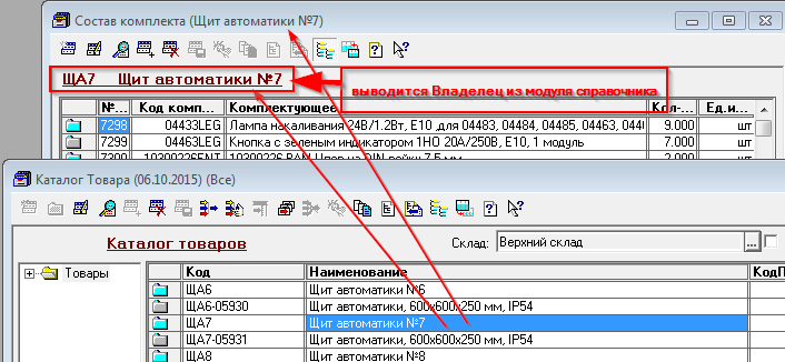

2 справочника: 1."Товар" и подчиненный ему 2."Комплектация"
Чем выводится Наименование Элемента-Владельца на верхней рамке ?
Проблема: открыл в отладчике модуль подчиненного (Комплектация), подчиненных элементов нет, но переменная Владелец пуста!
Если есть хотя-бы один подчиненный элемент - "Владелец" становится "не пустым", т.е. виден в отладчике..
Подозреваю, это делается на уровне движка, но не уверен..
В конфе не нашел..
1 aka AMIGO
06.10.15
Выкладываю скрин проблемы: здесь Владелец - пустое значение
http://pics.rsh.ru/img/22_xm8o00yr.png

4 aka AMIGO
06.10.15
(2) "У подчиненного.. пустой.."
Вот второй скрин, есть элементы в подчиненном:
http://pics.rsh.ru/img/222_5wnc3nmj.png
Коричневым шрифтом выводится Владелец, поскольку он уже виден в модуле подчиненного справочника, в отличие от первого скрина..

6 zenik
06.10.15
(5) Может я чего не понимаю, но на первом скрине нет ПОДЧИНЕННЫХ у владельца, а не наоборот. "Крышка коробки" - это же элемент справочника товаров, у которого нет комплектующих. Поэтому ВЛАДЕЛЕЦ пустой - нет элемента.
7 aka AMIGO
06.10.15
(2) А, дошла суть вопроса! В том-то и дело, у выбранного владельца (на первом скрине) нет подчиненных.. Вот и "Пустой Владелец"
8 aka AMIGO
06.10.15
(6) именно так, друже..
Ладушки, спасибо всем сочувствующим :)
Убёг кодить :)
9 trad
06.10.15
(7) да, все верно, Владелец - это атрибут текущего элемента, а не формы. Нет текущего элемента - нет значения в Владелец.
Чтобы определить Владельца которому в данный момент подчинена _форма списка_ нужно использовать (3) без параметров
10 Spyke
06.10.15
(8) если я тебя правильно понял, то тебе может проще в новую форму при открытии параметр передавать. А не получать владельца подчиненных элементов
11 aka AMIGO
06.10.15
(10) Точно, так и сделал :)
