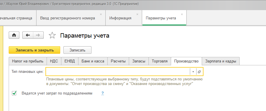

15 Aleksey
27.10.15

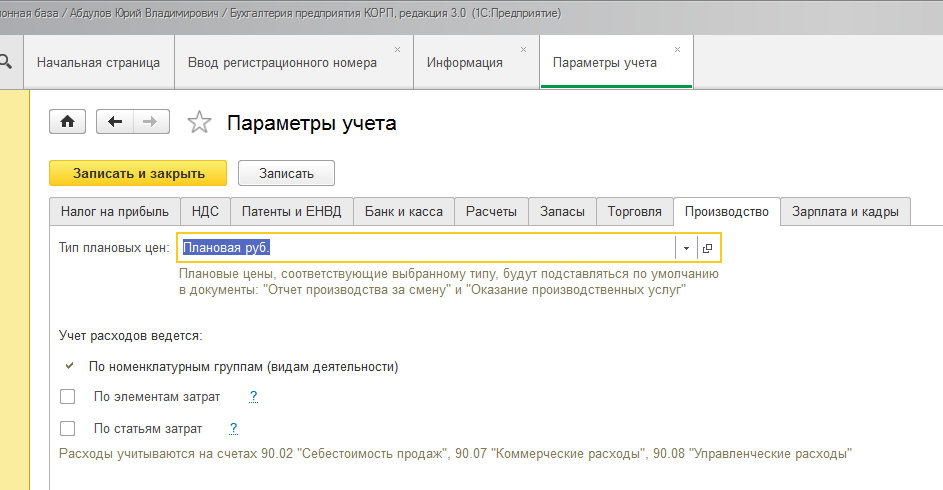

16 Aleksey
27.10.15
23:38
А вот скрин с БП КОРП
https://i.gyazo.com/cff4d09b94a315f20c182ba4af25dfc6.png
17 Торин
27.10.15
и не так и не так. ТОЛЬКО тип плановых цен, а ниже ничего нет
18 Торин
27.10.15
ну вот нет и все...

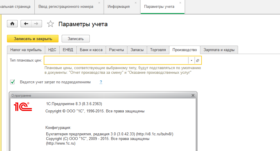

19 Торин
27.10.15
23:40
бухия 3.0.42.33
20 Aleksey
27.10.15
скрин о программе давай
https://i.gyazo.com/711609ebbf1c5197354fa05b726c8c88.png
