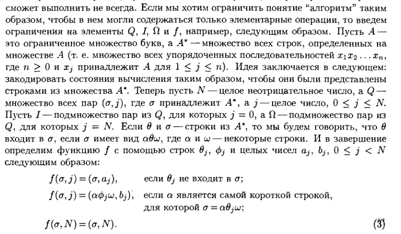

Читаю первый том Кнута "Искусство программирования". Нахожу там вот такую формулировку:
Итак, пусть A - это ограниченное множество букв, а A* - множество всех строк, определенных на множестве A, т. е . множество всех упорядоченных последовательностей x1x2 ... xn, где n≥0, и xiÎA для 1 ≤ i ≤ n. Идея заключается в том, чтобы закодировать состояния вычислений таким образом, чтобы они были представлены строками из множества A*. Тогда пусть N - целое неотрицательное число, а Q - множество всех пар (σ, i), σÎA*, а i целое число. 1 ≤ i ≤ N.
Пусть I - подмножество пар из Q, для которых i=0, а Ω - подмножество пар из Q, для которых i=N. Если θ и σ строки из A*, то мы будем говорить, что θ входит в σ, если σ имеет вид αθω, где  α и ω - некоторые строки.
Теперь построим функцию f при помощи строк  &#952;i, &#966;i и целых чисел ai, bi, 0 &#8804; i < N:
f(&#963;, i) = (&#963;, ai), если &#952;i не входит в &#963;.
f(&#963;, i) = (&#945;&#966;i&#969;, bi), если &#945; является самой короткой строкой, для которой &#963;=&#945;&#952;i&#969;.
f(&#963;, N)=(&#963;, N).
Только вот я не совсем понял смысл всего этого. Может кто объяснить простыми словами? Особенно смысл последних трех формул?

3 batmansoft
04.11.15
Вот картинка
https://yadi.sk/i/UeMKkO8JkE2Pn

6 Asmody
04.11.15
Вырвал кусок фразы из контекста и спрашивает "что это?"
Вообще, многие вещи в современной математике простыми словами объяснить невозможно, поскольку под ними нет "физического смысла". В данном случае описывается отображение с некоторыми характеристиками, предполагается, что оно обладает некоторыми свойствами, которые позволяют моделировать изучаемую сущность.

12 Asmody
04.11.15
(11) Кнут приводит пример формализации алгоритма Эвклида. Формализацию алгоритма "вообще" сделать невозможно, поскольку "алгоритм" — это нематематическое понятие.
