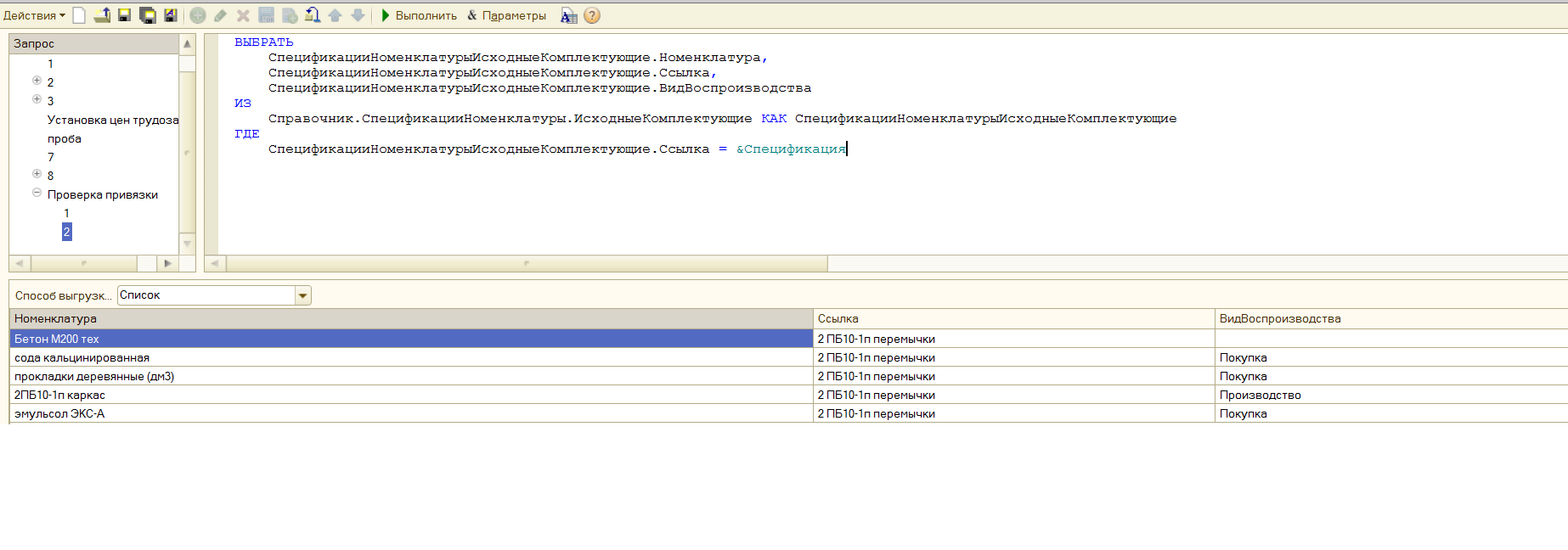

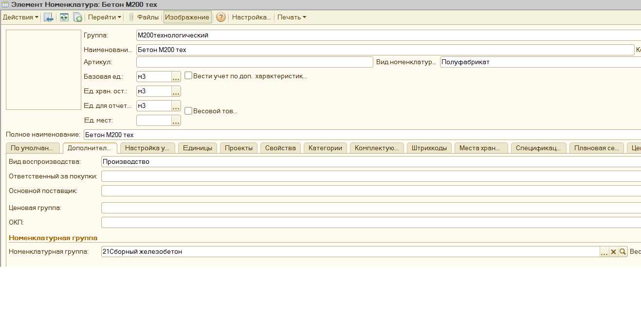

Для того, чтобы определить комплектующие продукта создаю запрос и получаю http://s8.hostingkartinok.com/uploads/images/2016/03/f2c5373ebdd7b3fc5e3bb45a644bf1d7.png , открываю номенклатуру и получаю http://s8.hostingkartinok.com/uploads/images/2016/03/5c90c51f4c07c168c9c3287dcc7a4e56.png Вопрос у меня - почему так? Подскажите.

(0) А причем тут номенклатура, ты же ВидВоспроизводства из Спецификации берешь, а там может быть выбран другой.

почему люди не умеют задавать вопросы? вот далеко не всем здесь очевидно, что автору не понятно. Может быть то, что он открывает один справочник, а пустой вид воспроизводства в другом?

Согласен, не правильно. Вид воспроизводства у номенклатуры проставлен, а в результат запроса выводит пустое значение (по Бетону).
(1) В спецификации, я думаю он из данных номенклатуры попадает. |

(1) СтрокаТабличнойЧасти.ВидВоспроизводства = СтрокаТабличнойЧасти.Номенклатура.ВидВоспроизводства; В спецификации.

(0) Бетон бетону рознь.
Предлагаю открыть Конфигуратор и посмотреть, откуда берутся данные для поля "Вид воспроизводства". Посмотреть на свой запрос, долго думать :) В запросе вывести поле "КОД", бывает помогает прозреть |

(4) И что?
Вот сегодня кто то зашел в номенклатуру и изменил вид воспроизводства, это же не означает, что во всех Спецификацияз она изменилась? Она и не должна меняться. |

(6) Это ответ на вопрос откуда берется ВидВоспроизводства, я посмотрел. Номенклатура одна и та же, я из результата запроса на номенклатуру выхожу.

(8) а потом очистили ВидВоспроизводства в документе
или наоборот, сначала ввели с пустым, а потом поправили справочник |
