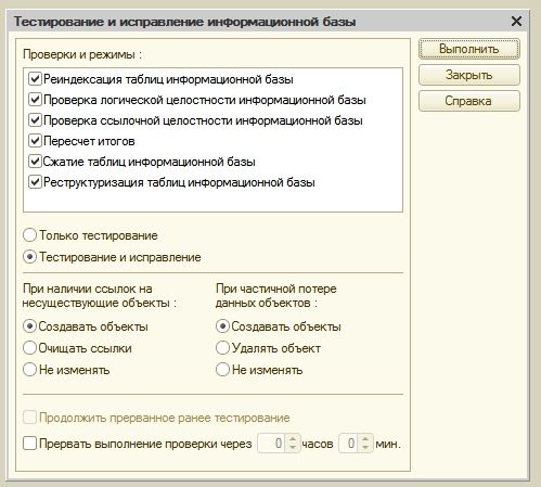

ЯрКуб
14.11.16
С удалением разобрался. Для исправление пунктов "Справочник.Номенклатура.Реквизит.КодТНВЭД" пойдут такие настройки?
http://yarcube.ru/upload/medialibrary/fa6/tii.jpg |
ЯрКуб
14.11.16
При тестировании, после удаления (через Shift+Del, через Del не выходит, пишет про отсутствие владельца) банковских счетов (Справочник.БанковскиеСчета F00000001 ...F0000002 ...F0000003), сообщается о большом кол-ве ошибок:
Объект, на который ссылается значение, отсутствует. Проверка логической целостности. РегистрБухгалтерии.Хозрасчетный Списание с расчетного счета 000000006 от 07.05.2010 0:00:00:1:1:Банковские счета После тестирования и исправления удаленные банковские счета появляются, и так же без владельца. Не стоило удалять эти счета? |
Adilgeriy
14.11.16
очищать и удалять поствавь

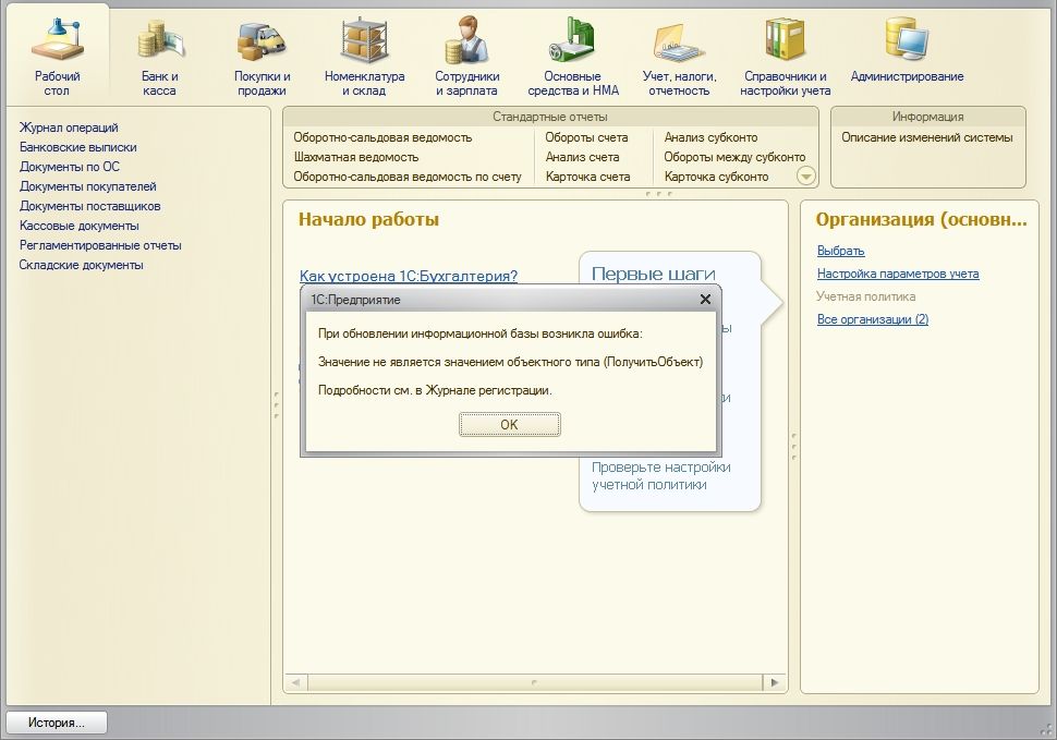

15.11.16
При первом запуске бухгалтерии на редакции 3.0 появилась ошибка "Значение не является значением объектного типа (Получить объект)"
Подробности см. в Журнале регистрации http://yarcube.ru/upload/medialibrary/c5f/oshibka-pri-zapuske-redaktsii-3.0.jpg После нажатия ОК программа вылетает и при каждом запуске та же ошибка. Где искать журнал регистрации? |
Господин ПЖ
15.11.16
О_о... контора в надежных руках... |

ЯрКуб
15.11.16
Вылетает после ошибки:
Обновление информационной базы на версию "3.0.9.4" завершилось с ошибками: {ОбщийМодуль.ОбновлениеИнформационнойБазыПереопределяемый.Модуль(500)}: Значение не является значением объектного типа (ПолучитьОбъект) ОбъектВладелец = ВыборкаОбъект.Объект.ПолучитьОбъект(); |
