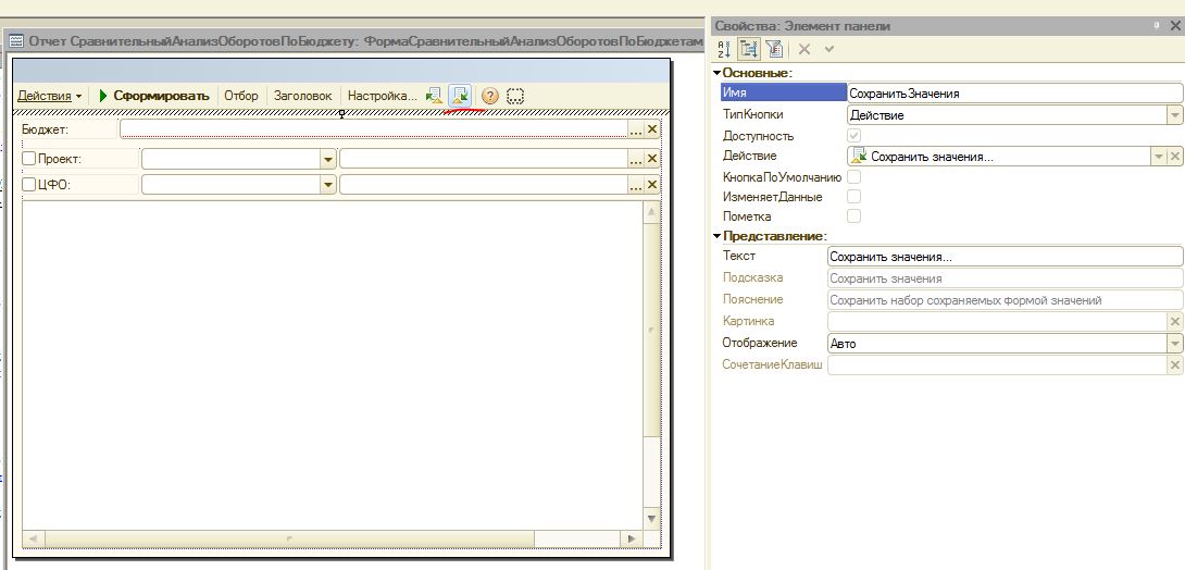

Есть отчет на основе построителя отчета (План факт оборотов по бюджету в УПП)
Есть кнопка сохранить настройки, мне надо скопировать настройку отчета от одного пользователя другому, я не пойму где они хранятся.
http://s8.hostingkartinok.com/uploads/images/2017/02/f3159cc32a45f6711e3d1eb675e0beca.jpg

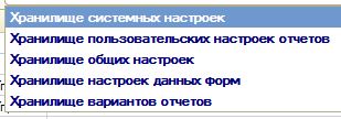

Скачал обработку по копированию настроек, ни в одной из 5 хранилищ ее нет
http://s8.hostingkartinok.com/uploads/images/2017/02/fa74fcf7038da8380029ff90a3adad21.jpg

(1) в регистре Сведений Сохраненные настройки нет тоже.
И в справочнике Сохраненные настройки

Судя по скриншотам - хранит в кэше пользователя :)

Есть реквизит отчета "СохраненныеНастройки" тип Произвольный. все стандартное.. в большинстве отчетов присутствует

(0) В данном примере - в файлах настроек юзера. Не скопируешь. Надо переделать сохранение настроек в этом отчете по-человечески.
