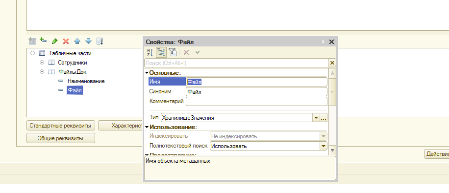

(1) Реквизит "Файл" (с типом ХранилищеЗначений) есть у ТЧ, но почему-то не виден через отладчик не на стороне сервера и клиента.

(3) Скиньте скриншот развернутого дерева конфигурации, где видно этот реквизит
ytex
28.06.17
Numerus Mikhail
28.06.17
(5) Вероятнее всего дело в кеше. Почистить надо.
Ну, или на крайний случай, могу предположить что это вообще другой справочник вы в конфигураторе смотрите |
