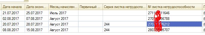

Привет, у кого УПП посмотрите плиз в списке больничных, среди последних если номер 12 значный заполнена ли серия?
https://s8.hostingkartinok.com/uploads/images/2017/08/5fc132ab04f8e8106abbc219be298312.jpg у меня 50 на 50 и мне думается это ошибка |

(0) где-то есть бл с сериями? вроде у бумажного носителя уже года 3 только номер
29.08.17
(0) С 2011 года у больничного только номер. Без серии. Это рудимент в УПП остался.

у нас этот реквизит заполнен, интересно чем))

(5) что за проект? На форме дока серии нет, а реквизит чем то заполняется.. Подумал может рандом

(4) В одной базе тоже видел его местами заполненным. Но не стал разбираться ввиду того, что серия на фиг никому не нужна.

Похоже, что кто-то из расчетчиков копирует больничные при создании. Сравни больничные с сериями по создавшим их пользователям и по самим больным.

(10) да, сам проверил при копировании копируется)
