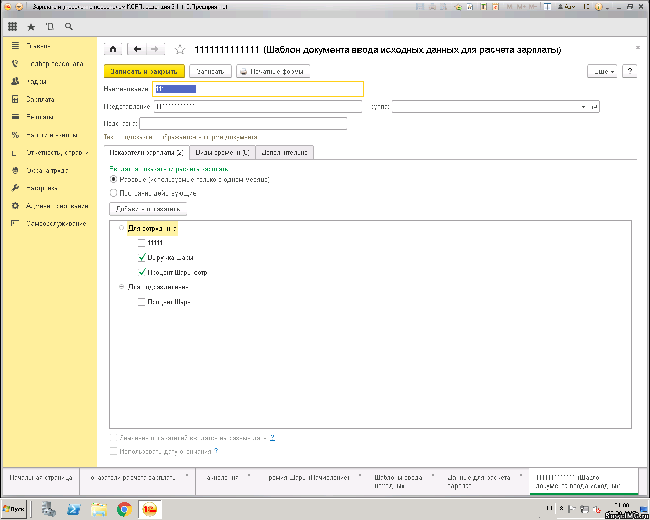

El_Duke
30.08.17
(12) скрины настроек шаблонов показателей не вижу
Diman_Kr
30.08.17
[URL=http://saveimg.ru/show-image.php?id=ac8edb3ed16692c0f75dee95f8d7c664] [IMG]http://saveimg.ru/thumbnails/30-08-17/fc2ec857d10f0eb774c8d9fd3da24455.png[/IMG][/URL]
[URL=http://saveimg.ru/show-image.php?id=e488c7533acdbbd988ef76aef1497eb6] [IMG]http://saveimg.ru/thumbnails/30-08-17/d9f6137a3b3727aa19e9908b2f60d9d7.png[/IMG][/URL] |
Diman_Kr
30.08.17
+(14) Если галка список сотров, тоже не работает.
