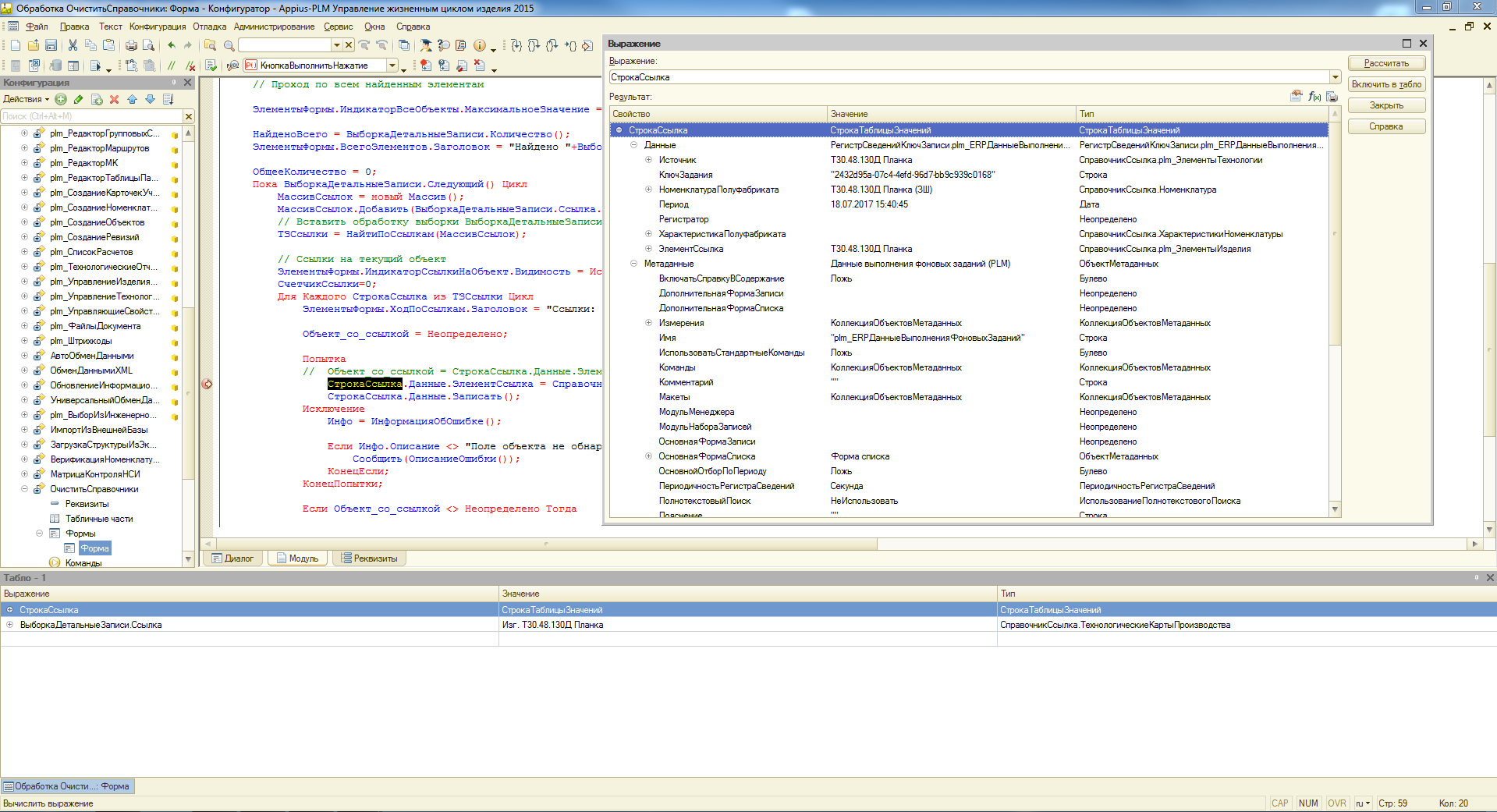

dwarfadelic
04.09.17
https://s8.hostingkartinok.com/uploads/images/2017/09/ae1d3003beb071c44ec68289eeff00a1.png Как получить объект из Данные?

1dvd
04.09.17
(10) какой объект? Регистра?
dwarfadelic
04.09.17
Да. Если регистр. Если там запись из справочника то справочник.
Рэйв
04.09.17
(0)Если это справочник, то измени наименование на "Тут ничего нет" :-)
1dvd
04.09.17
(14) КлючЗаписи или НаборЗаписей можно создать через Новый
