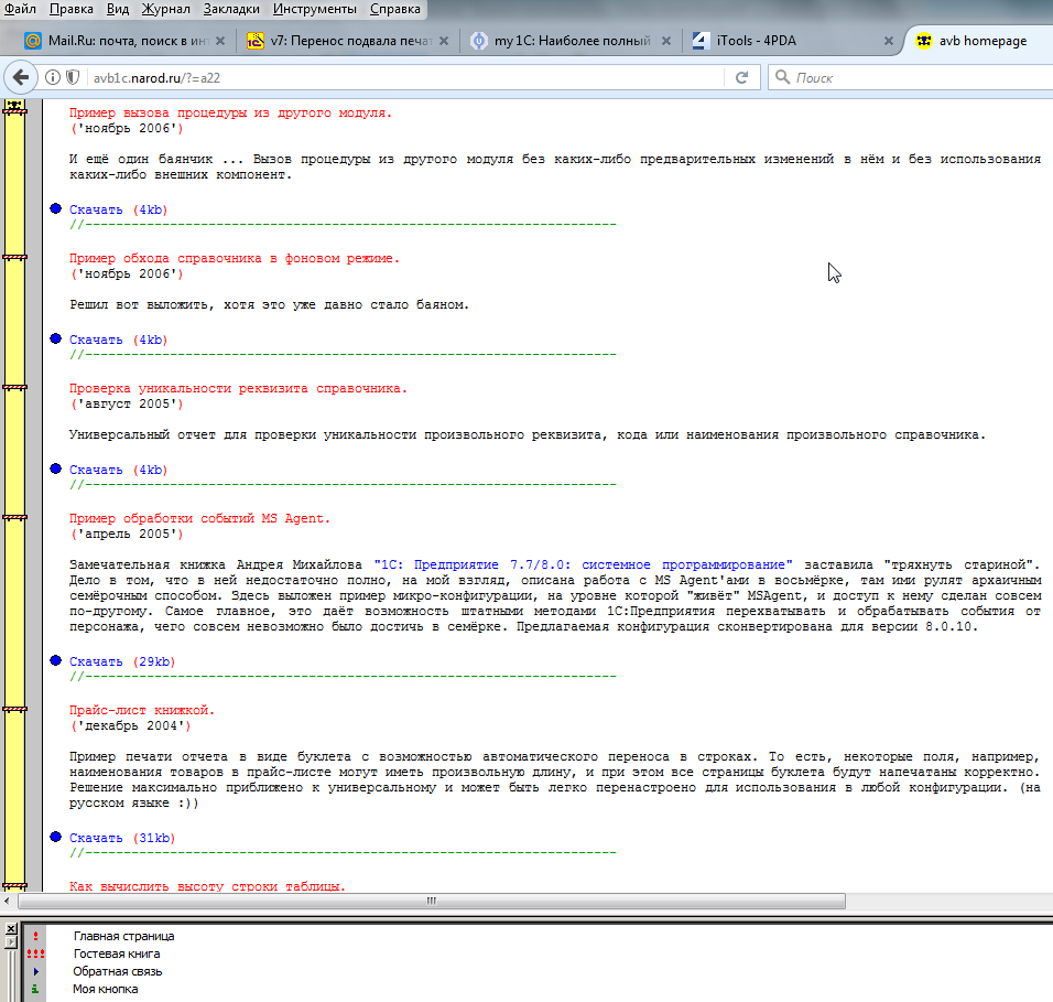

08.09.17
(11)
Стандарт-стандартом, а если поменяли шрифт - вся настройка летит "вверх кармашками".. :) Вот что-то осталось от avb: http://avb1c.narod.ru/?=a22 Есть-ли там нужное - не знаю |

08.09.17
(16) Ну, да.. геморройчик уменьшается :)
(17) в 15 - ошибка А так - загадка.. У меня - в закладках, и открывается запросто, в FF |

(24) Какой у тебя браузер?
Странно это, что ссылка открывается в виде пустой страницы.. Там много интересного есть А вот еще старый ресурс: http://my1c-archive.narod.ru/knowhow.html#EXCEL |
08.09.17
вернее так: http://my1c-archive.narod.ru/knowhow.html
