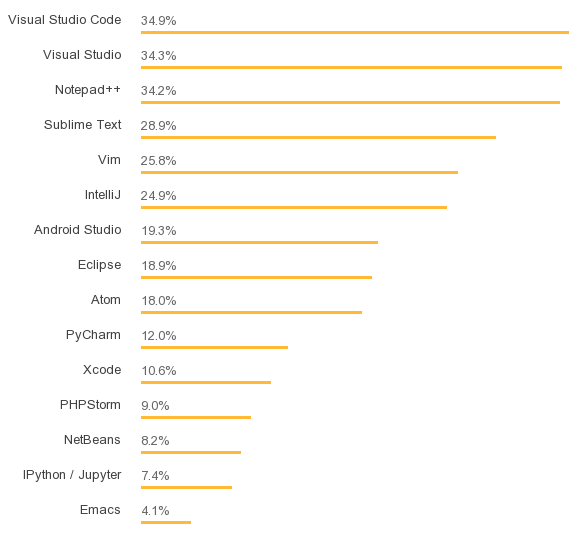

http://www.opennet.ru/opennews/art.shtml?num=48307
Дискуссионная площадка Stack Over опубликовала результаты ежегодного опроса, в котором приняло участие более 100 тысяч разработчиков ПО. Программы, используемые для написания кода: https://www.opennet.ru/opennews/pics_base/0_1521663086.png 34% используют N++ 34% VS code 34% VS .... 9% - шторм. |

(51) там хипстеры одни, 2/3 фанаты распберри

22.03.18
(51) >> 34% используют N++
То есть понятно как нужно относиться к результатам этого опроса. Количество пользователей не показатель качества и удобства. Скорее это говорит о том что новичков больше чем опытных профессионалов. Я лично - пользователь N++ и ПхпШторма примерно одинаковое количество времени, но при этом с уверенностью могу сказать что Шторм гораздо мощнее и гораздо удобнее для больших проектов. |

(55) > Количество пользователей не показатель качества и удобства.
Это как раз и показатель удобства. N++ дрессируем. Внутри скриптовое API через плагины. Хипстеры могут выдрессировать N++ под свои предпочтения. Это как 1С седьмой версии с опенконфом. |
MrCoffin
22.03.18
(51)
34+34+34+9=111% Что-то тут не так. |

34% пользователей N++ означают что 100-34 = 66% не кодеров пользуются N++
