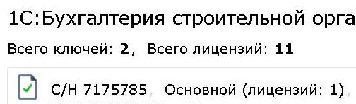

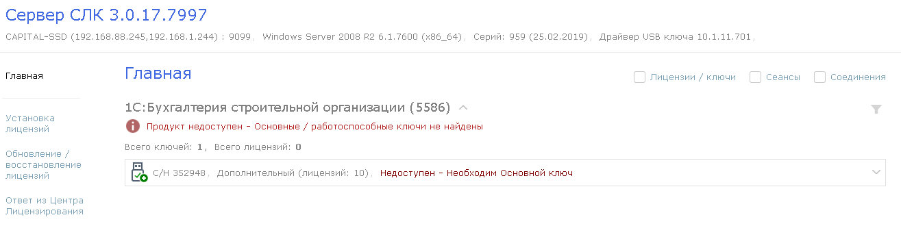

Скрин здесь https://s8.hostingkartinok.com/uploads/images/2019/02/0bb3e105ed99f60670c38e71e406d2b5.bmp
Основной ключ программный, доп. лицензии - USB Поменяли диски, поставили заново систему. Теперь вот мучаюсь. |

26.02.19
Просто когда ставил первый раз, был другой с/н.
Вот скрин после той первой установки https://s8.hostingkartinok.com/uploads/images/2019/02/0ca7257c077f80698d37e5fc204fc15c.jpg Получается, что админы поменяли ключ ? Это критично ? |

Замкнутая ситуация. USB Ключ доп. лицензий недоступен, требует основной ключ. А основной (программный) не зарегистрируешь без USB. |

Катран ответил оперативно, примерно через 2 часа прислали резервный код активации.
Только вот как поберечься ? Кто ж знал, что диск навернется и админу придется переустанавливать ОСь. |
