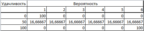

1Сергей
29.04.19
Получается, надо придумать функцию к таким данным:

exwill
29.04.19

Кодер
29.04.19
Распиши, что должно получаться для двойки.

Кирпич
29.04.19
(19) А в чем проблеме то?
Функция Кость6(Удачливость=50) Если Удачливость = 0 Тогда Возврат 1 КонецЕсли; Если Удачливость = 100 Тогда Возврат 6 КонецЕсли; ГенераторСлучайныхЧисел = Новый ГенераторСлучайныхЧисел(); Возврат ГенераторСлучайныхЧисел.СлучайноеЧисло(1, 6); КонецФункции |
