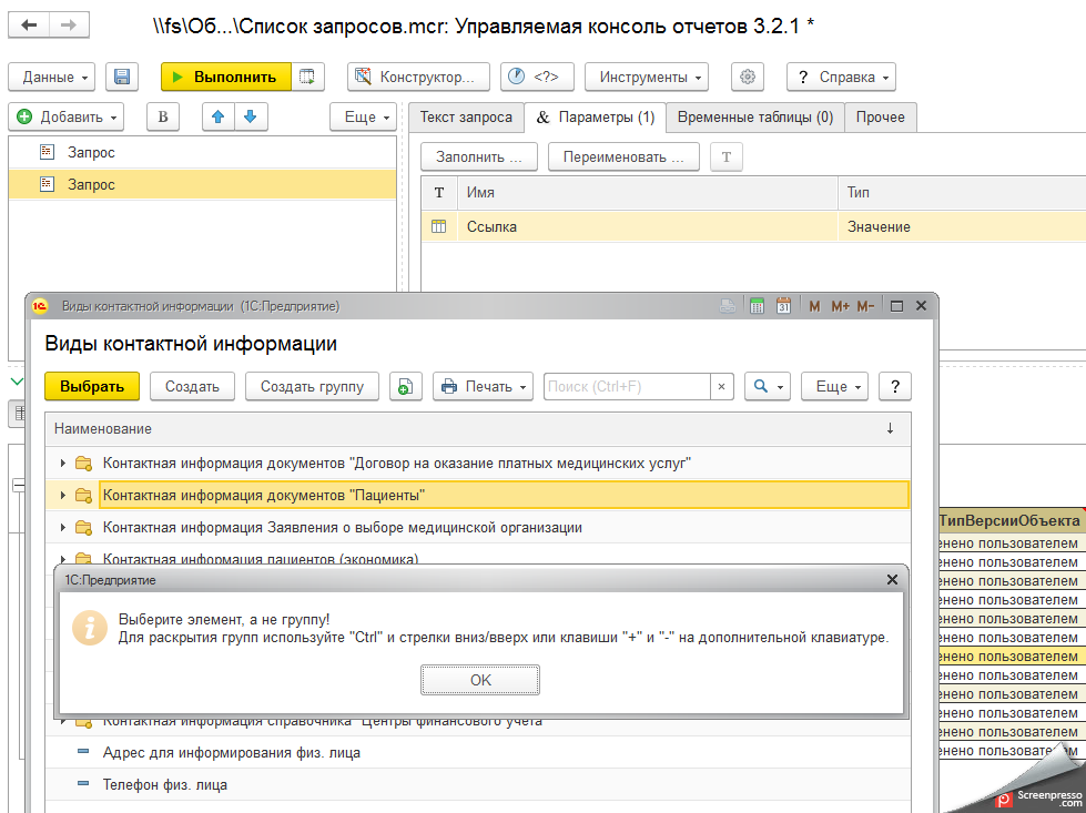

RomaH
05.07.19
(0) пользуюсь 3.2.1 в параметры хочу выбрать группу номенклатуры
но, похоже, для элемента стоит свойство выбирать только элементы - группу не хочет принимать |

Evg-lylyk
15.07.19
(15) Проверил все ОК. Необходимо воспользоваться кнопкой выбрать
RomaH
15.07.19
(17) 3.2.1? я так и не смог выбрать группу (пробовал разные справочники)
и эта болезнь не только вашей консоли |

Evg-lylyk
15.07.19
(19) проблема в форме выбора справочника. Проверил группа выбирается
Evg-lylyk
15.07.19
Можно попробовать через Выражение НайтиПоКоду или по ИмениПредопределенного
RomaH
15.07.19
(20) ни разу
добавил строку: &НаКлиенте Процедура ПараметрыЗапросаЗначениеНачалоВыбора(Элемент, ДанныеВыбора, СтандартнаяОбработка) Элемент.ВыборГруппИЭлементов = ГруппыИЭлементы.ГруппыИЭлементы; СтрокаПараметр = Элементы.ПараметрыЗапроса.ТекущиеДанные; стали выбираться группы проверял на 8.3.15 изначально значение "Авто" |

RomaH
15.07.19
(20) форма ни причем - проверялось по другому - она просто не ищет по полям ввода в элементе
не видит группы |
RomaH
15.07.19
+(22) но на 8.3.14 аналогичное поведение
RomaH
15.07.19
просто добавил справочник
поставил галку - иерархический группу в параметр не выбирает |
Evg-lylyk
15.07.19
(26) ОК, еще поищу как воспроизвести
Evg-lylyk
15.07.19
(26) Въехал, "изначально значение "Авто"" странно себя ведет. Поставил Группы и элементы
