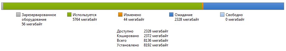

Старая тема, с не освобождаемой памятью 1С.
https://i.paste.pics/69c971f718f03e024d509c84dd1fcb51.png Если смотреть диспетчер задач - это 70% занятой памяти. Как только [свободная] память заканчивается, и всё уходит в [Ожидание], 1С начинает жутко тормозить. Достаточно просто очистить standby память, в том же Rammap, все становиться нормально. Это история повторятся не только на этом компьютере. Но в данном конкретном случае это 8Гб озу, файл подкачки 12Гб. Да... речь про файловую базу (как через веб-сервер, так и напрямую). |

(0) В такой ситуации все начинает жутко тормозить, потому что диск загружен на 100500%. Проблема в ОС, а не в 1С.

вы сейчас говорите про [используемую -зеленая] память. С ней все понятно, когда закончилась, идет работа через файл подкачки и естественно всё упирается в скорость дисков. А я говорю о памяти в [ожидании -синяя], как на скриншоте в (0), в таком случае диспетчер показывает 70% занятой физической памяти.
в том то и дело, диск не нагружен вообще, т.е. активной записи/чтения свопа нет. |

(5) Эта синяя память прежде чем сможет использоваться, должна быть освобождена. ОС ее не освобождает по какой-то причине. Возможно, какой-то кривой драйвер или обновление.

Дело в том, что я не могу это искусственно воспроизвести. Просто в определенный момент всё (в частности 1С) начинает жутко тормозить - хотя в диспетчере 70% памяти занято. Идешь в раммап и там как раз видно - что оставшиеся 30% это standby.
Почистил standby и все работает хорошо. |
