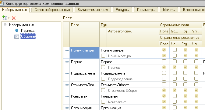

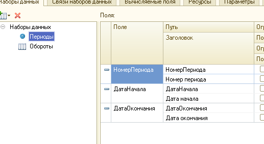

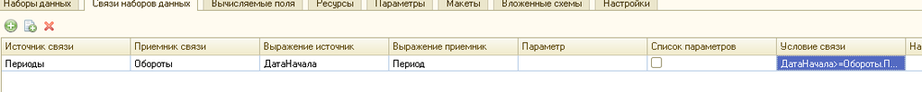

Сделал так
http://pics.wfido.ru/img/4_8iy6w.png
и
http://pics.wfido.ru/img/5_jusyt.png
Теперь вообще ничего не показывает. Данные по выбранным периодам есть гарантированно, начало и конец не перепутал...

(13) В связях ВыражениеПриемник поменяй на КонецПериода(&КонПериода, ДЕНЬ), а из запроса Конецпериода убери

20 vicof
02.12.19
Автозаполнение убирать или СКДшные параметры в начала и конец периода в обороты кто будет подставлять?
В связях КОНЕЦПЕРИОДА(КДата, "ДЕНЬ") у меня не ругается
