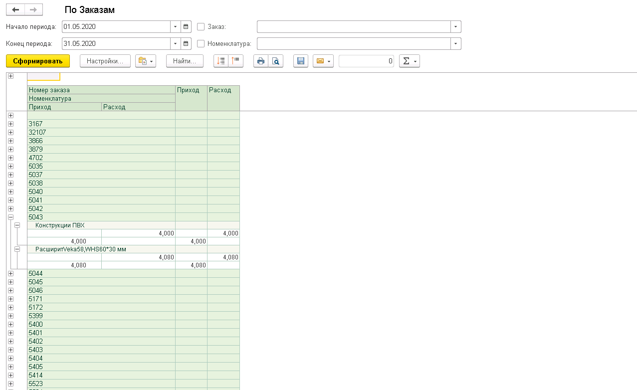

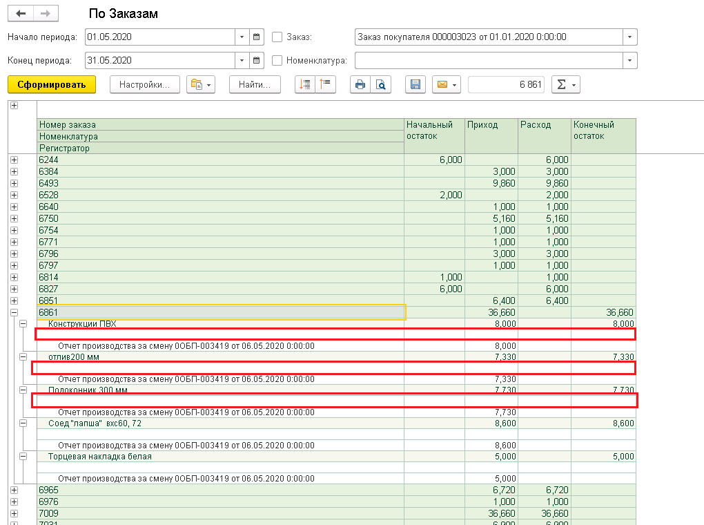

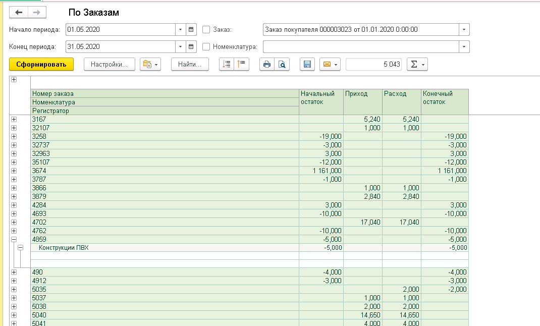

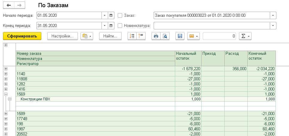

Написал простой отчет в СКД.
Отчет по регистру накопления - Остатки и обороты.
Но он неверно показывает остатки, когда отображает нижний уровень.
Показывает начальный и конечный остаток по регистраторам.
Хотя обороты были за 1-2 дня, а отчет за месяц.
Т.е. при проведении документа формируется сальдо по регистратору либо начальное, или конечное.
Кто поможет - как решить проблему ?
Принтскрины отчета прилагаю.
http://images.vfl.ru/ii/1590346689/f87148d5/30608566.png
http://images.vfl.ru/ii/1590346923/9baee24e/30608583.png
http://images.vfl.ru/ii/1590346946/1c40174b/30608586.png

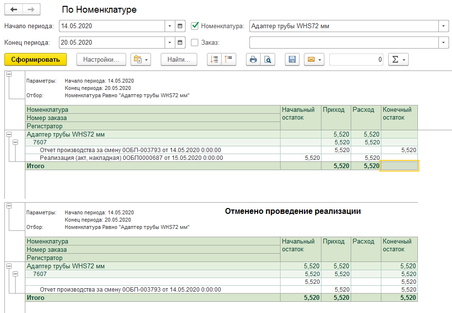

на втором примере - отменили проведение реализации
http://images.vfl.ru/ii/1590346966/5a1b952e/30608593.png

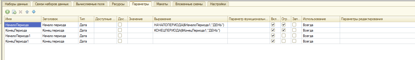

параметры так переопределять ни к чему , можно сразу в запросе написать так: ({(НАЧАЛОПЕРИОДА(&НачалоПериода, ДЕНЬ))}, {(ДОБАВИТЬКДАТЕ(КОНЕЦПЕРИОДА(&КонецПериода, ДЕНЬ), СЕКУНДА, 1))}
по сабжу: что у вас в ресурсах? и почему ПериодСекунда закомментировано - мне кажется надо оставить

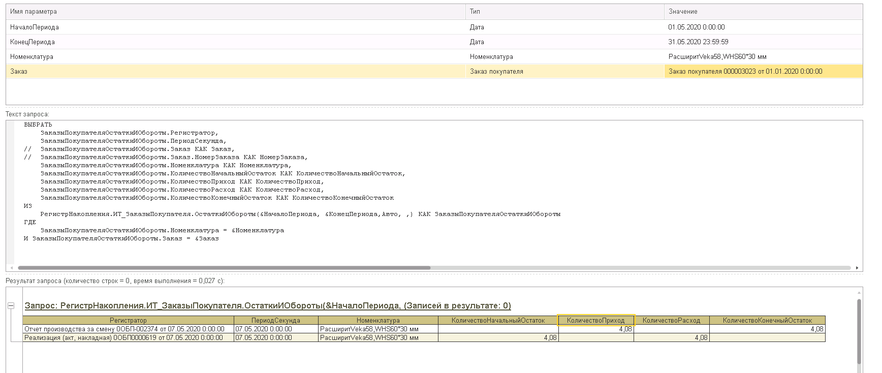

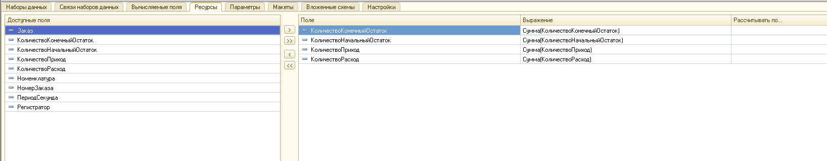

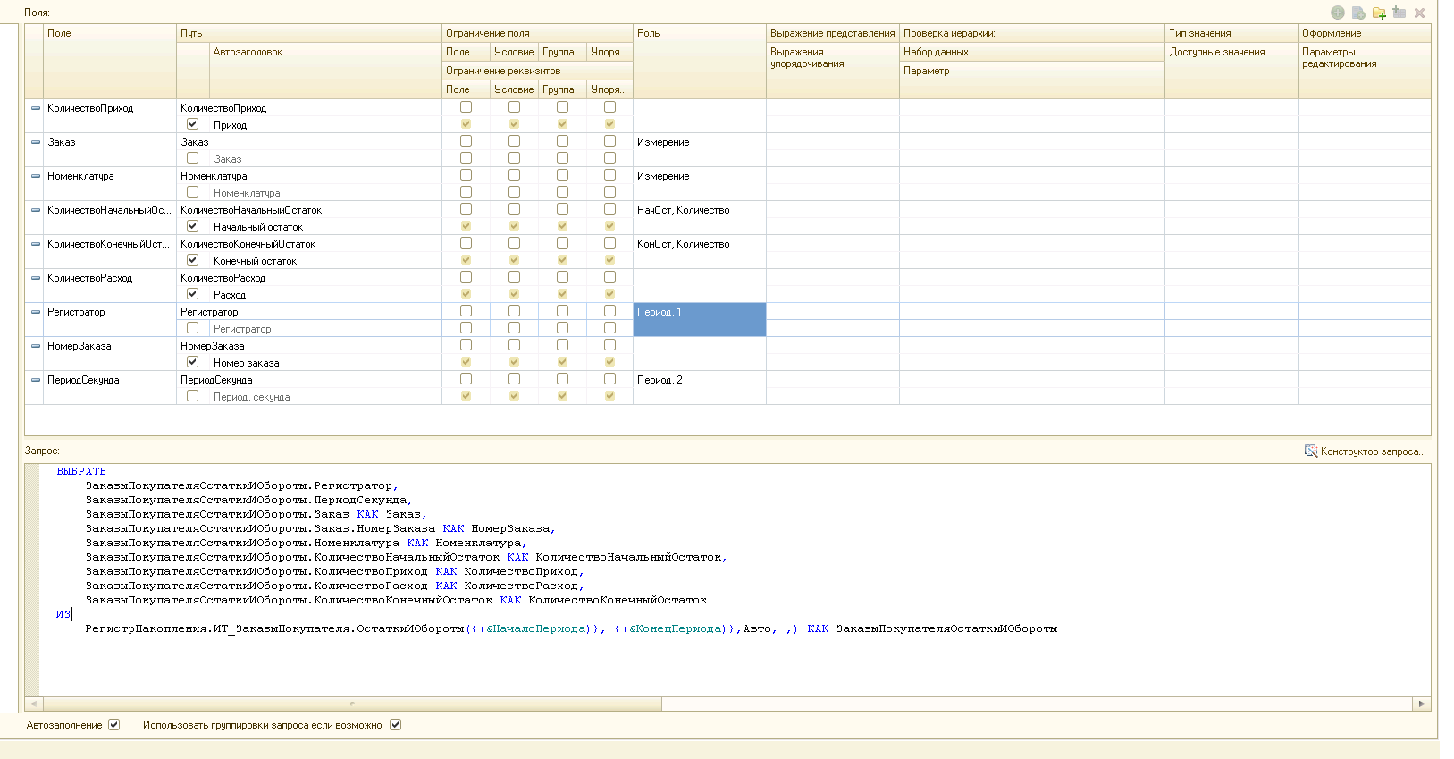

20 OlegSham
25.05.20

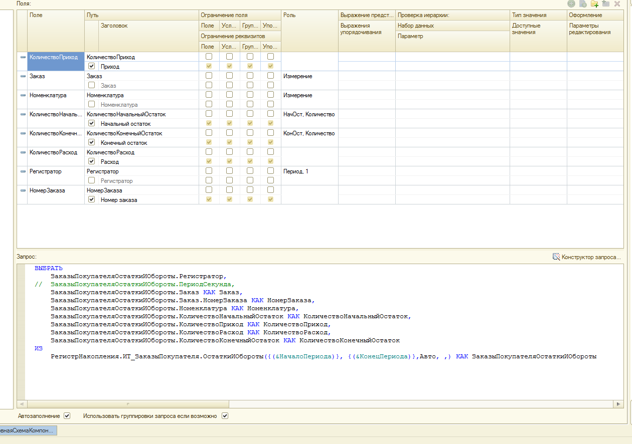

Вот картинка как у меня запрос сейчас - после рекомендаций форумчан
http://images.vfl.ru/ii/1590391738/cf7331cd/30611602.png

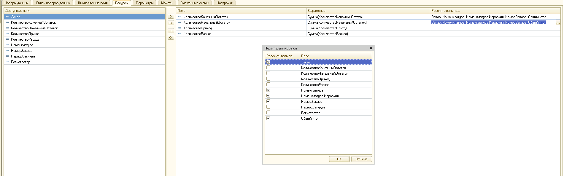

Вот закладка Ресурсы
http://images.vfl.ru/ii/1590391763/1149fee5/30611606.png

22 OlegSham
25.05.20
(18)поясните, что именно не указывать ?

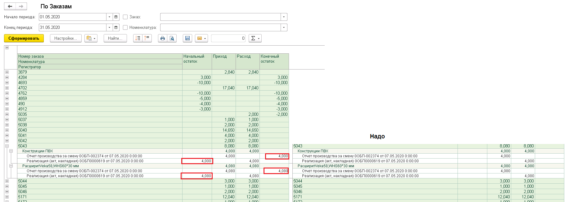

Вот кстати, как выглядит результат запроса Остатки и обороты с отбором по заказу и номенклатуре за май.
Обратите внимание - приход и расход были в один день.
Период запроса - ВЕСЬ май 2020.
А показывает начальное и конечное сальдо.
Возможно в этом причина. Что тогда не так ?
http://images.vfl.ru/ii/1590391932/fd50b1a4/30611617.png

24 hhhh
25.05.20
(22) последняя колонка на закладке ресурсы. Рассчитывать по. Ты забыл ее заполнить.

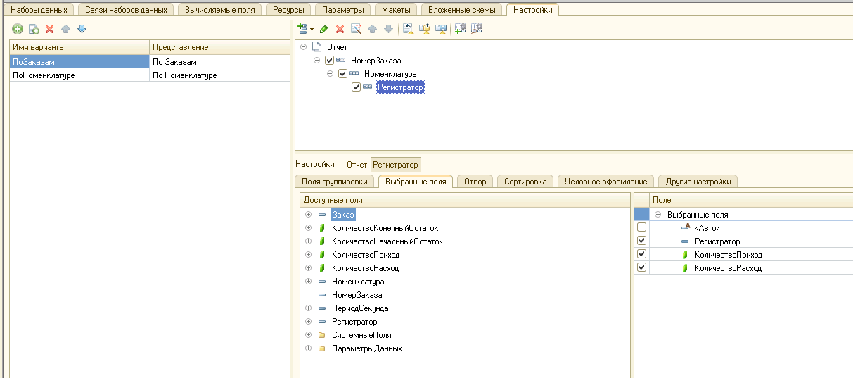

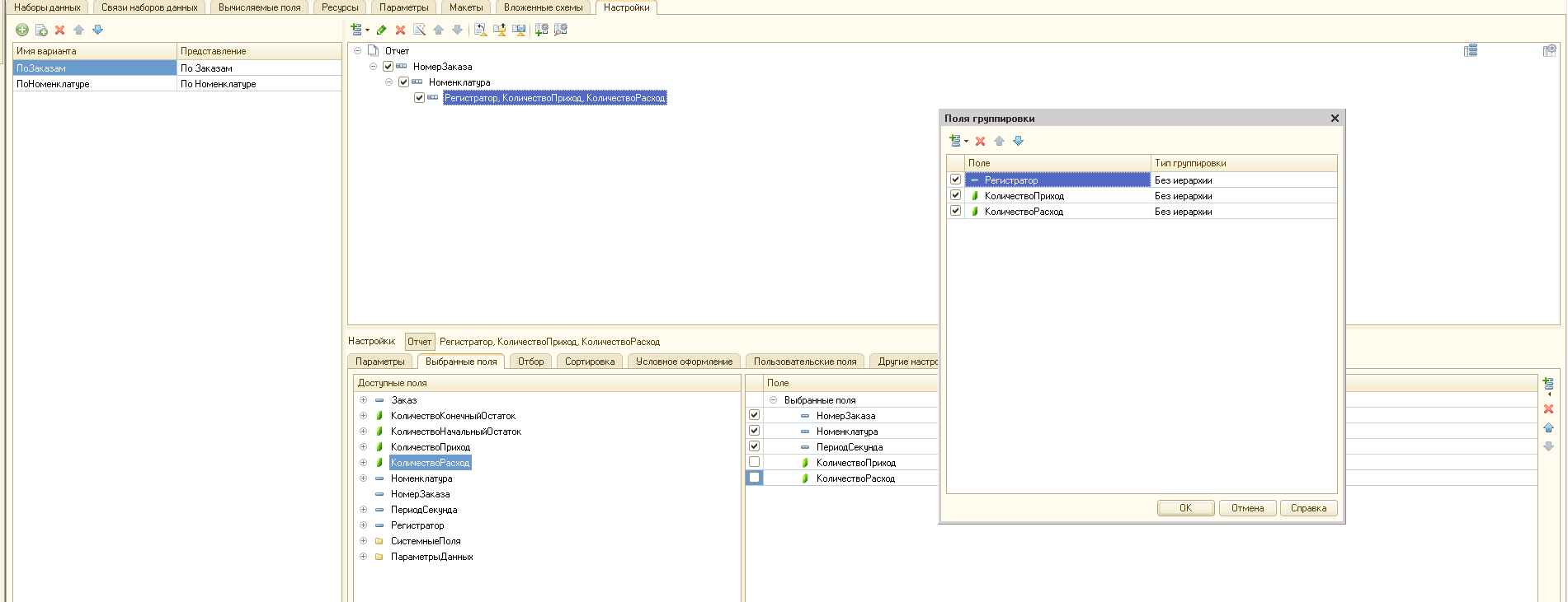

31 Ненавижу 1С
25.05.20
(30) в настройках в группировке Регистратор убрать автополя, добавить нужные поля
32 OlegSham
25.05.20
(31)Вот так ?
http://images.vfl.ru/ii/1590394496/db41e0fa/30612285.png
Что то все развалилось. появились поля в группировках
http://images.vfl.ru/ii/1590394509/5bd3da84/30612294.png
33 toypaul
25.05.20
хочется сказать плохое ... но лучше промолчу

35 OlegSham
25.05.20
В Настройках в группировке Регистратор убрал автополя. Добавил как писалось.
Но теперь же нет полей начальный и конечный остаток и поля приход-расход 2 раза выводятся.
Я конечно туплю. Но можно пояснее разжевать - что именно не так и как переделать?
36 OlegSham
25.05.20
ПОЧИНИЛ!
Все как описали в (31). надо просто пояснее было писать!

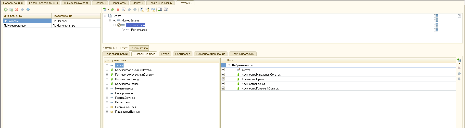

43 OlegSham
25.05.20
(42)только убрал из группировки по регистратору. По номенклатуре и заказам то нужны

45 OlegSham
25.05.20
(44)ну я тоже про них. Закладка Настройка.

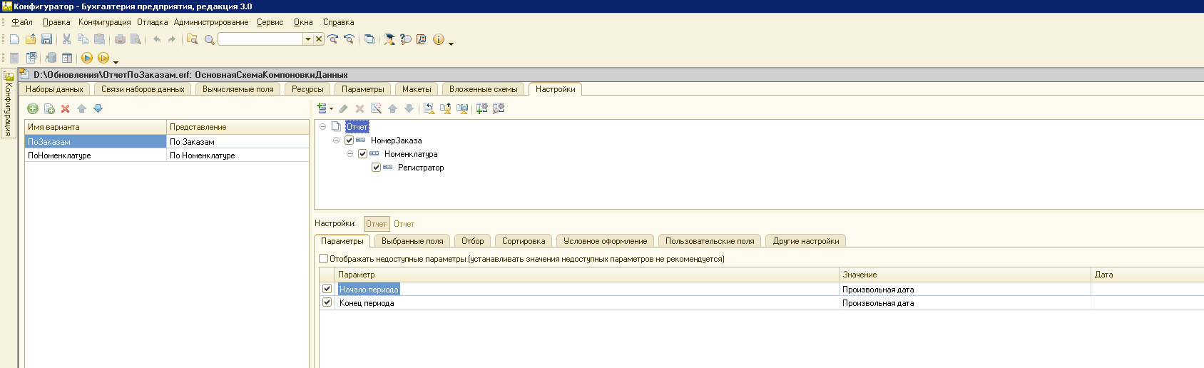

Вот настройка группировки по регистратору
http://images.vfl.ru/ii/1590406349/79a4151a/30614794.png
А вот на уровень выше - по Номенклатуре
http://images.vfl.ru/ii/1590406351/f4b92751/30614796.png
46 Ненавижу 1С
25.05.20
(45) только что проверил - такой эффект имеет место, если убрать галку "Игнорировать значения NULL", про которую я писал в (39)
