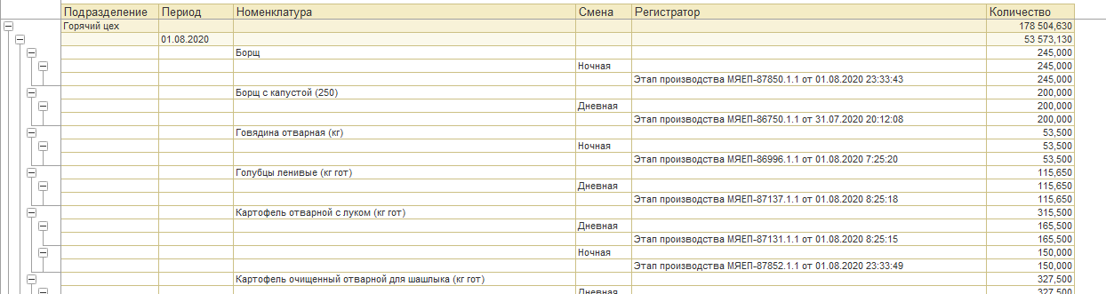

Надо сделать подобное, но с Подразделением, периодом, Номенклатурой |
ВикторНиколаевичН
24.08.20
вот пример. переделал
http://images.vfl.ru/ii/1598271714/a5c95bb8/31433303.png |

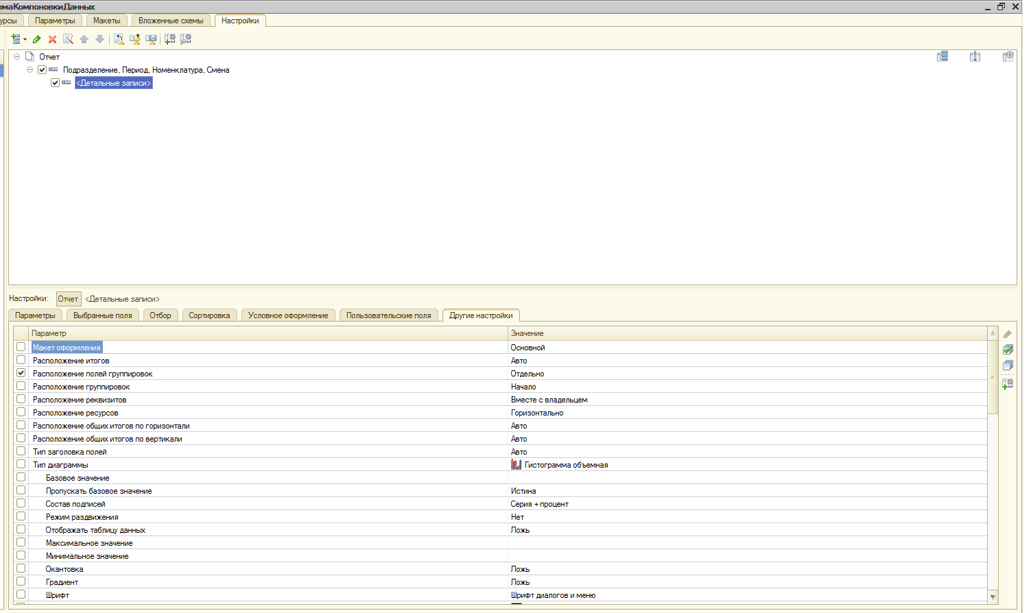

toypaul
24.08.20
три подчиненных группировки и расположение итогов = Отдельно и только в итогах
ВикторНиколаевичН
24.08.20
(13)спасибо. сделал.
Выводится похоже http://images.vfl.ru/ii/1598273737/0afbb62e/31433513.png но хотелось бы что бы единой были группы |
toypaul
25.08.20
(14) можно в условном оформлении попробовать отключить нижнюю рамку.
