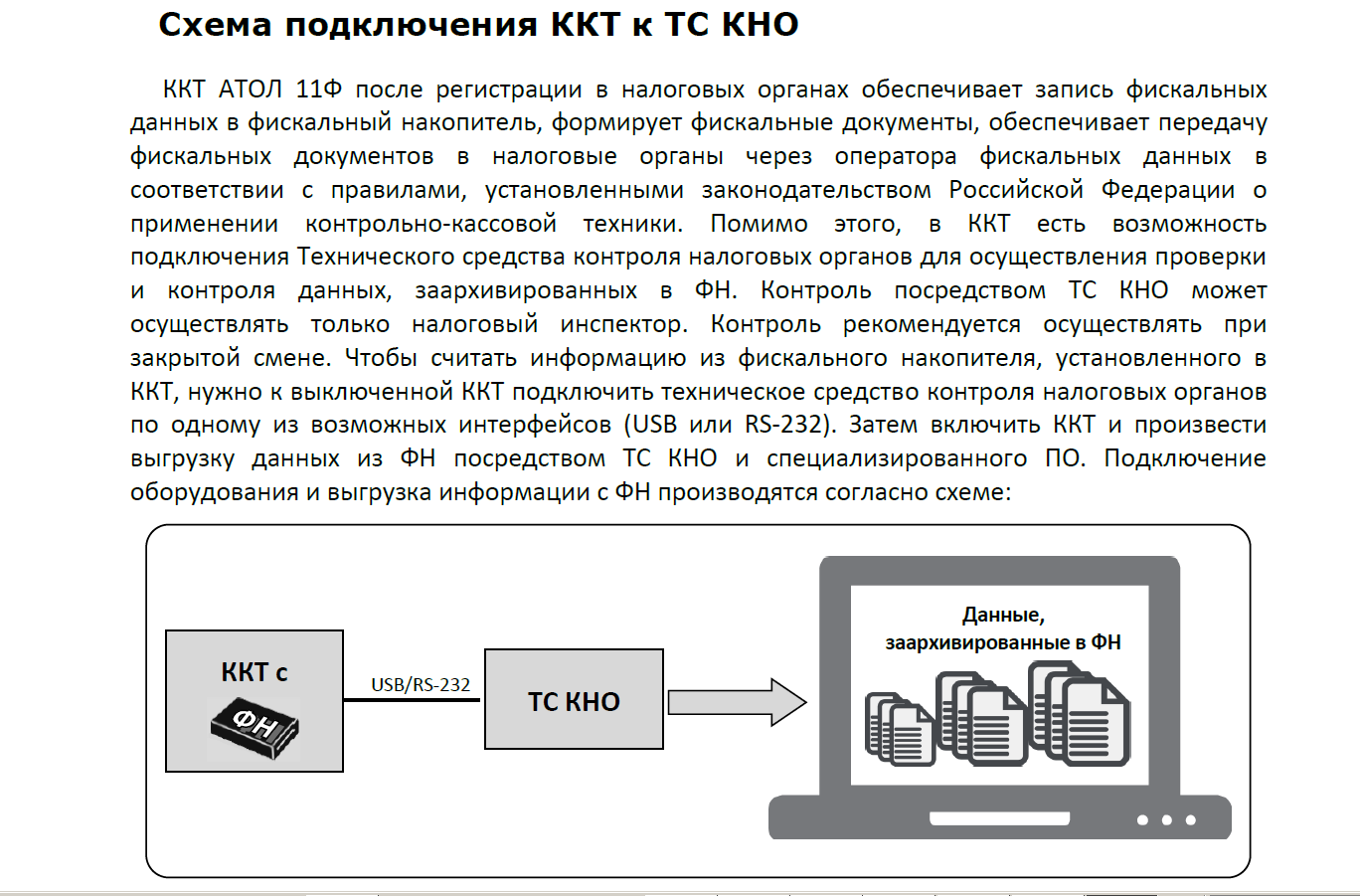

https://www.upload.ee/image/13344670/TS_KNO.png - и на хрена эта секретность, если на сайте ОФД все доступно?
20 Mikhail Volkov
29.07.21
Коли такие сложности с "секретностью" закрытых смен, то надо получать их данные перед каждым снятием Z-отчетов фронт-кассира (тест драйвером ККМ кассир не пользуется) пока смена не закрыта, и писать их например, в РС СостояниеЗакрытыхКассовыхСменПоФР (создать новый объект). А при Закрытии кассовой смены обработкой доставать их оттуда, и сверять.
