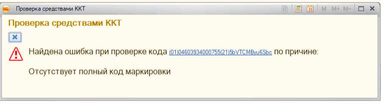

Есть 1С:Розница 2.3. Там включен честный знак по бутылированой воде. Какое то время назад путем определенных настроек был достигнут требуемый результат, а именно вода стала пробиваться как маркированная в чеке честно печатался признак маркированного товара М+. На днях пользователь прислал чек в котором нет признака М+. При этом в фискальных операциях по этому чеку в XML признак GoodCodeData есть. Куда копать? Каким образом такая ситуация получилась, что 1с признак передала, а ККМ его не вывел?

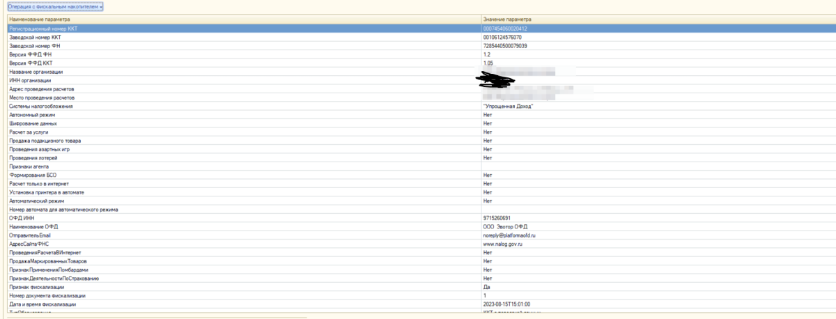

1 MWWRuza
02.10.23
А ФФД какой в ККТ - ?

(1) Спасибо за помощь. Где это смотрится? Драйвер АТОЛ:ККТ с передачей данных в ОФД 10.Х (ФФД 1.2)
3 MWWRuza
02.10.23
(2) Ну, наверное через тест драйвера можно посмотреть... Точнее, где конкретно -  не подскажу - сейчас нет АТОЛа на стенде, только Спарк-130 и Штрих...
4 petya_
petrov_63
02.10.23
Ну если верить изображению то 1.2
5 MWWRuza
02.10.23
(4) Не верь глазам своим :-)
Где? Версия ККТ 1.05
Версия ФН - 1.2. Это просто его версия, и то, что он это умеет... Но зареген как 1.05:

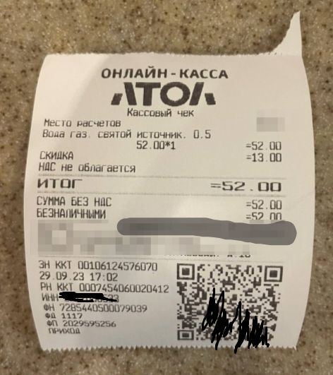

Прикол то в том что признак М+ был, а потом куда-то делся ...
8 yzimin
02.10.23
Проблема только, что на чеке напечатанном не видно? в ОФД всё корректно?

Я запомнил, что М+. По части плюча возможно, что заблуждаюсь, но М точно была.
Слушайте, а вопрос а проверка кода маркировки как-то указывается в чеке или нет?

(13) возможно косяк из-за слетевших настроек сканера, что сканер сейчас работает в разрыве клавиатуры, а не ком портом.
Возможно. Странная марка какая-то... Не вижу символов разделителей. Они должны быть, в "заэкранированном" виде, между частями кода. А их, похоже нет совсем.
Да и вообще - по 1.05, насколько я помню, там по другому маркировка передается. Это похоже ХМЛ под 1.2, код марки целиком - хотя, тут могу ошибаться, может драйвер его потом сам раскладывает на составные части и передает в ККТ, х.з...

(13) Слушайте, а вопрос а проверка кода маркировки как-то указывается в чеке или нет?
Ну, это оно и есть - М+, проверка пройдена, М- не прошла проверку, М, проверка не проводилась но КМ передан.
16 НаборДанных
02.10.23
(0)Сканер не в режиме эмуляции, не "читает" символы gs, передаёт код в некорректном виде, который между прочим проходит проверку на ККТ на валидность. Сам такое видел на атоле. При этом в 1С всё "зеленеет" и КМ в подборе и проверке прекрасно проверяется.

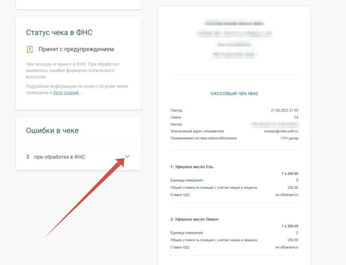

Добрался до ОФД
Статус чека в ФНС
Принят с предупреждением
Чек передан и принят в ФНС. При обработке выявлены ошибки форматно-логического контроля.
Ошибки в чеке
при обработке в ФНС
6 ПОЗИЦИЯ В ЧЕКЕ
1162
Код маркировки товара
Значение необязательного тега вне разрешенного диапазона
7 ПОЗИЦИЯ В ЧЕКЕ
1162
8 ПОЗИЦИЯ В ЧЕКЕ
1162

Хм. Сейчас буду гуглить.

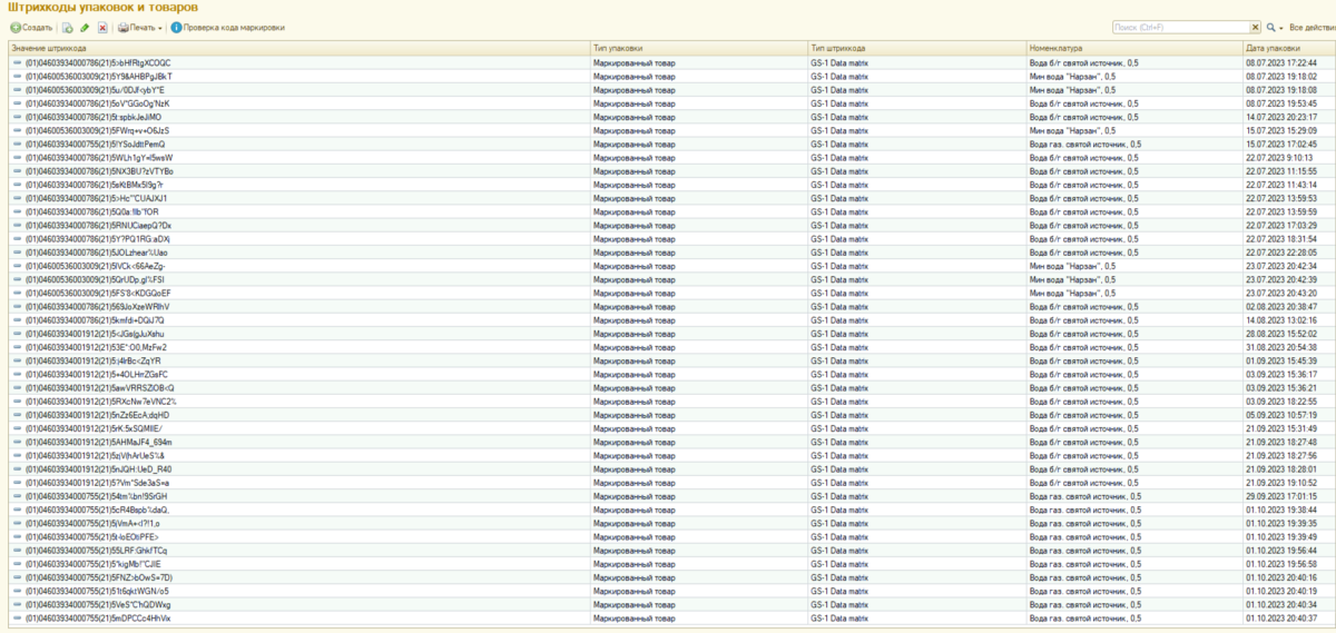

Подскажите пожалуйста те кто работают с розницей 2.3 подскажите строка какого вида хранится в справочнике ШтрихкодыУпаковокТоваров в поле ЗначениеШтрихкода. Что там с непечатываемыми символами? Они там есть или нет? В принципе выяснить есть или нет нет легко - если есть, то у вас не должна открываться форма списка справочника ).
У меня она открывается, так как я код меняю. в следующей процедуре.
Возможно тут и есть косяк мой, что в типовой в чек передается именно реквизит справочника ШтрихкодыУпаковокТоваров ЗначениеШтрихкода без кодировки в Base64.
ШтрихКодТовара - это строка со сканера.
    ПолныйШтрихКод64 = ШтрихкодированиеИСКлиентСервер.ШтрихкодВBase64(ШтрихКодТовара);
    Если СтрДлина(ШтрихКодТовара)>20 Тогда
        КодТовара = СтрЗаменить(ШтрихКодТовара,"(","");
        КодТовара = СтрЗаменить(КодТовара,")","");
        КодТовара = Сред(КодТовара,3,14);
        Номенклатура = НоменклатураПоШтрихКоду(КодТовара);
    Иначе
        Номенклатура = НоменклатураПоШтрихКоду(ШтрихКодТовара);
    КонецЕсли;
        Марка = "(01)" + КодТовара + "(21)" + Сред(ШтрихКодТовара,19,13);
        АкцизнаяМарка = МаркаПоКоду(Марка);
        //    если пустая марка, то добавляем её в список марок товара найденного по первым тринадцати символам
        Если АкцизнаяМарка = ПредопределенноеЗначение("Справочник.ШтрихкодыУпаковокТоваров.ПустаяСсылка") Тогда
            Если Номенклатура <> ПредопределенноеЗначение("Справочник.Номенклатура.ПустаяСсылка") Тогда
                АкцизнаяМарка = СоздатьМаркуПоШтрихКоду(Марка,Номенклатура,ПолныйШтрихКод64);
            КонецЕсли;
        КонецЕсли;
    КонецЕсли;
&НаСервере
Функция СоздатьМаркуПоШтрихКоду(ШтрихКодМарки,Номенклатура,ПолныйШтрихКодМаркировки64)
    ШтрихкодМаркировки = Справочники.ШтрихкодыУпаковокТоваров.СоздатьЭлемент();
    ШтрихкодМаркировки.Номенклатура            = Номенклатура;
    ШтрихкодМаркировки.ТипУпаковки            = Перечисления.ТипыУпаковок.МаркированныйТовар;
    ШтрихкодМаркировки.ТипШтрихкода         = Перечисления.ТипыШтрихкодов.GS1_DataMatrix;
    //ШтрихкодМаркировки.ЗначениеШтрихкода     = ШтрихкодированиеИСКлиентСервер.Base64ВШтрихкод(ШтрихКодМарки);
    ШтрихкодМаркировки.ЗначениеШтрихкода     = ШтрихКодМарки;
    ШтрихкодМаркировки.ЗначениеШтрихкодаБазе64     = ПолныйШтрихКодМаркировки64;
    ШтрихкодМаркировки.Количество            = 1;
    ШтрихкодМаркировки.ДатаУпаковки            = ТекущаяДата();
    ШтрихкодМаркировки.Записать();
    Возврат ШтрихкодМаркировки.Ссылка;
КонецФункции

Знатоки торговлей в общем и Розницы 2.3 в частности ткните пальцем где формируется файл, который отдается ККМ? Мне надо найти строку где заполняется код маркировки, чтобы понять в чем у меня косяк.
Возможные варианты:
1. Отдается код маркировки из поля справочника ШтрихкодыУпаковокТоваров ЗначениеШтрихкода.
2. Отдается код маркировки из поля ШтрихкодыУпаковокТоваров ЗначениеШтрихкодаБазе64.
Если 1 - случай, то тогда понятно почему у меня затык.

Опять ошибка "Отсутствует полный код маркировки". Движок с последнего удачной проверки не менялся, ничего не менялось. Спрашивается - а какого лешего не работает?

Сейчас ситуация такая, что в ОФД в строке с водой есть дополнение КТ GS 1.M  (01)04603934000786(21)5FT,d0eeUqL
Признак чека стоит
"Чек передан и принят в ФНС. При проверке не выявлено ошибок."
В личном кабинете честного знака за сегодня (буквально за последние полчаса) чек не показывается. Не знаю по какой причине, может быть информация появится завтра. Но при этом в чеке который выдал кассовый аппарат признака М нет ни в каком виде, ни М, ни М+, ни М-. Хотя в настройках проверки кодов маркировки средствами ККТ стоит проверять перед пробитием чека.
Подскажите где я опять не докручиваю? И насколько страшно, что в чеке который выдается клиенту нет признака М.

46 timurhv
26.10.23
(42) >странно чем вода отличается от мороженого, код тот же...
01(GTIN_14)21(Серия_6_симв)93(Проверка_4) - молочка
01(GTIN_14)21(Серия_13_симв)93(Проверка_4) - вода
Отличие в длине символов

Нашел в ОФД разницу в кодах маркировке из чеков между тем который выгрузился в честный знак и который не выгрузился
который выгрузился такой 0104603934000755215bVTCMByu6Sbc
который не выгрузился (01)04603934000786(21)5N2OO,uUIbNl'
У обоих чеков статус ошибок нет.
Неужто ОФД не видит ошибки в коде, а честный знак видит ошибку и просто не загружает чек молча?
