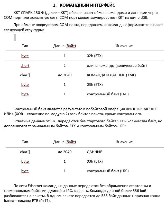

50 MWWRuza
07.01.24
Немного OFF...
Как-то пришлось реализовывать такое, на 7.7:
там расчет контрольной суммы проще, чем в (0), но на 7.7 сделал, и работает :-)
51 NorthWind
07.01.24
(50) 7.7 приложение неюникодное, поэтому там со строками все более однозначно - если вы отправляете строку, именно та последовательность байт, что в строке, скорее всего и отправляется. А вот чего и как отправляет восьмерка - это надо снифферить и смотреть, я подозреваю, что мусорит она там чем-то, потому и такие странные косяки - то потухнет, то погаснет. В этом смысле, конечно, ВК надежнее, потому что в языках общего назначения все эти байтовые кишки более-менее понятны.
