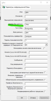

Попробуй поменять с помощью cpufreq-set. А процы точно на максимуме работают? Помониторь. #!/bin/bash watch -n1 "cat /proc/cpuinfo | grep \"MHz\"" Кстати, а analyze на базе запускали? /tmp как смонтирован? памяти у тебя много, монтируй в tmpfs, кроме повышения скорости еще и износ дисков значительно уменьшится. stats_temp_directory тоже стоит на tmpfs перевести, ну потеряется что-то при перезагрузке, ну и хрен с ним, не уверен насчет 15-16 PGSQL, но 14й в этот каталог пишет очень активно. Немного прироста еще дает указание сервера не как localhost, а как /tmp Но это всего 5% наверное, хотя даже столько уже хорошо.

(76)
А суть этого в чем? Вместо через сеть начинает как то иначе 1С с PgSQL общаться? |

Djelf
15.02.24
(79) Да, так работает иначе. Это передача данных напрямую через сокет/память, забыл как в MSSQL это называется. Это работает, и это проверено.
arsik

15.02.24
Djelf
15.02.24
(83) Жутковатое объяснение... Вообще ни чёрта не понятно, слишком заумно! Но так это работает и работает быстрее.

arsik
16.02.24
(83) ну так в сервисе системд или в конфе постгри лучше симлинк уникальным сделать
Интересно что будет если сделать cp data.qwerty /tmp |
