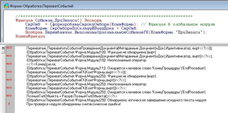

(19) В принципе - работает перехват, по крайней мере интерактивные события записи перехватываются, не нужно в 100500 документов в процедуру Призаписи() прописывать действие формирования строки отбора и установку ее в реквизит документа. В программные процедуры формирования доков(это обработки обмена с кассой, ЕГАИС, ЭДО) допишу, не проблема, там их не очень много, около десятка.
Но, чего-то в этой обработке не хватает(при этом не мешает ей работать :-)), какой-то функции вирт(): ![]() при проверке синтаксиса ругается, но работает... Что это за функция, что она должна делать? |
18.02.24
Вирт() вроде прос о контекст возвращает
Типа глВернутьКонтекст . Меня всегда о пугивало от использования всяких классов какие-то непонятные Сам() или Я сам() |
MWWRuza
18.02.24
(27) Меня всегда о пугивало от использования всяких классов
Ты знаешь, меня тоже... Но, тут "нужда заставляет", иначе нужно в каждый док прописывать вызов функции формирования строки отбора и присвоение ее реквизиту дока. Тут, вроде работает, по крайней мере для интерактивно записываемых доков. Не понятно только как погасить ошибку при проверке синтаксиса... Пробовал вместо вирт() - "" - бесполезно, создавал пустую функцию вирт() тоже не дает результатов, ошибки сыпет при выполнении и не перехватывает ничего. В оригинале, при выполнении ошибок нет, и событие перехватывается, ошибки только при проверке синтаксиса... |
MWWRuza
18.02.24
20:22
(27) Хм... Спасибо за идею, так работает и ошибок не пишет:
Перехватчик.ПерехватитьСобытияГК(КонтФормы,глВзятьКонтекст(Контекст)); Я так понимаю, "КонтФормы" - контекст документа, событие которого мы перехватываем, а "Контекст" - контекст самой обработки, где все это безобразие размещается :-) |
Ёпрст
18.02.24
(26) вирт() - возвращает контекст базового класса
Ёпрст
18.02.24
не надо ее на глВзятьКонтекст заменять
