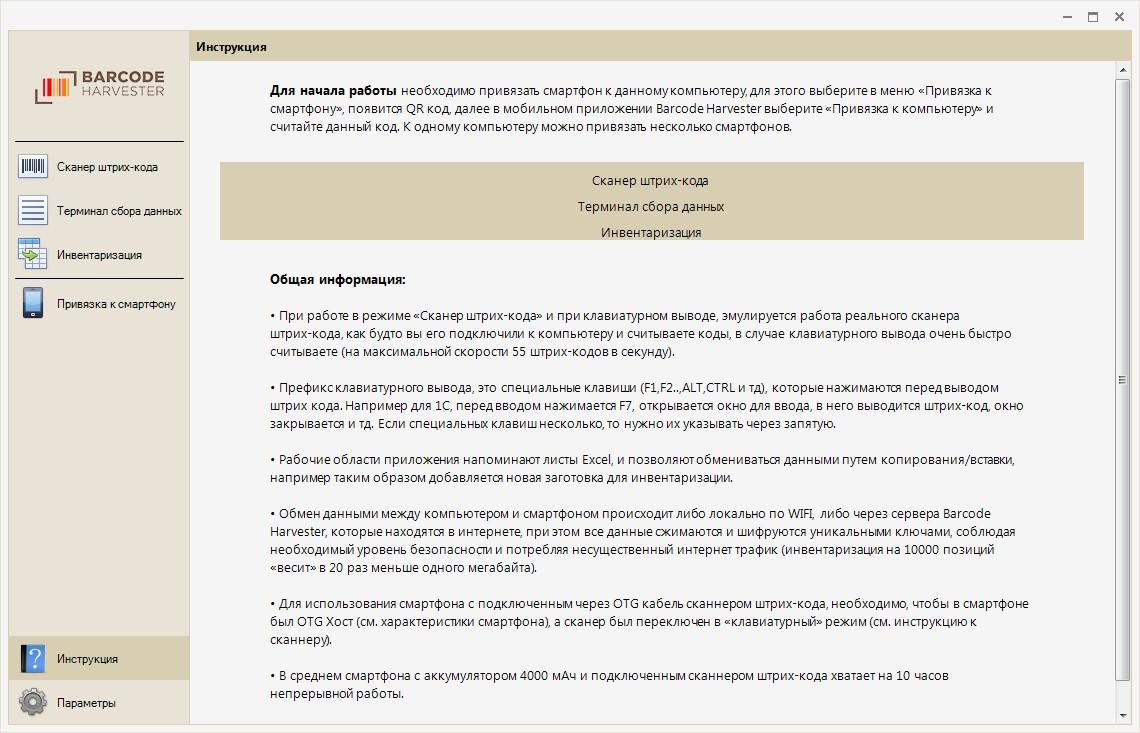

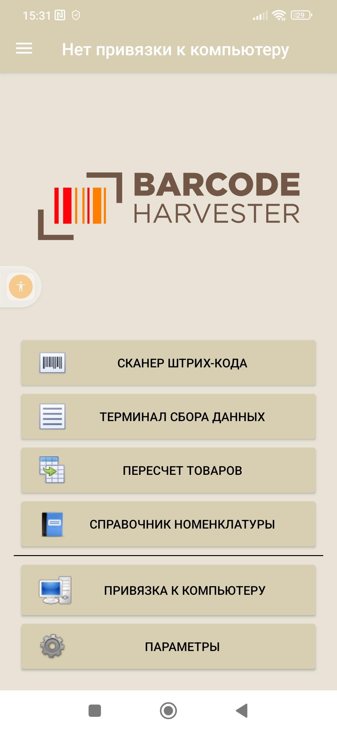

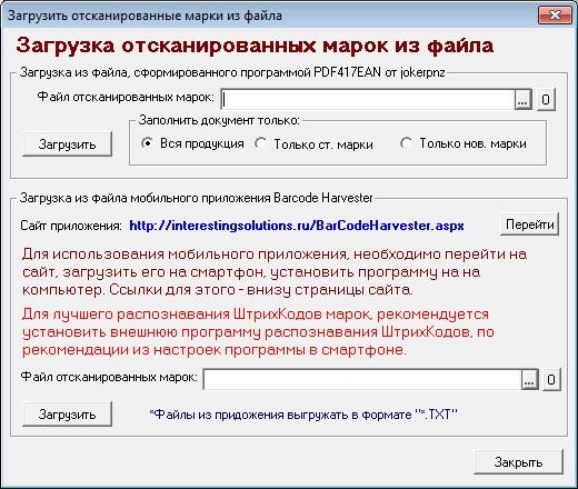

На смартфоне:
![]() На компе: ![]() В 1с7.7 ![]() Единственное, может у меня смартфон слабенький, мне не понравилось, как он 2D марки читает - медленно, и не всегда. ЕАН - читает мгновенно, и всегда. Но, в том то и фишка - заменить смартфоном дорогущий 2D терминал... А если 2D не нужно, то вполне себе справляется и примитивный терминал, типа Casio DT-930, с программой GOODS, их сейчас полно на "вторичном рынке", за сущие копейки. PS Для 2D лучше использовать внешний сканер, можно "перстень", у китайцев есть в пределах 5К, вполне приличного качества. К этой программе подключается по BT, и вполне адекватно работает. Получается как в (6). |

(6) вполне рабочее решение.
Можно блютуз сканер использовать. У меня есть приложение прокладка. Сканирует датаматрикс коды (делает это лучше дешёвого сканера, хуже зебры) и возвращает в мобильное приложение на 1С. Тоже отлично работает, правда у курьеров. |
