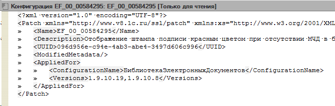

(8) Зря их ругаете. Не вполне уверен, но интуиция подсказывает важность общего макета в коде расширения.
Проверьте, есть ли в файле EF_00_00584295.cfe общий макет с таким же именем. И если есть, то пробит ли там тег вроде
    <AppliedFor>
        <ConfigurationName>БухгалтерияПредприятия</ConfigurationName>
        <Versions>3.0.147.18,3.0.147.25,3.0.147.26</Versions>
    </AppliedFor>
Если есть, то по логике такое расширение автоматом удалится при обновлении на неуказанный в списке релиз и не надо будет заморачиваться с ручным включением/отключением/удалением.

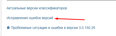

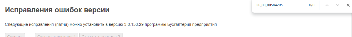

такто патч из (0) для последнего релиза не применяется, если верить сайту. но нет, у него идет в проблемах.
а в <AppliedFor> у патча идет вообще другое
список же релизов к чему подходит лежит вообще в отдельном файле manifest.xml приложенный в патче исправления
