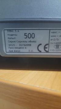

7 Morozov Roman
17.05.24
21:51
Вот ошибка и модель весов
