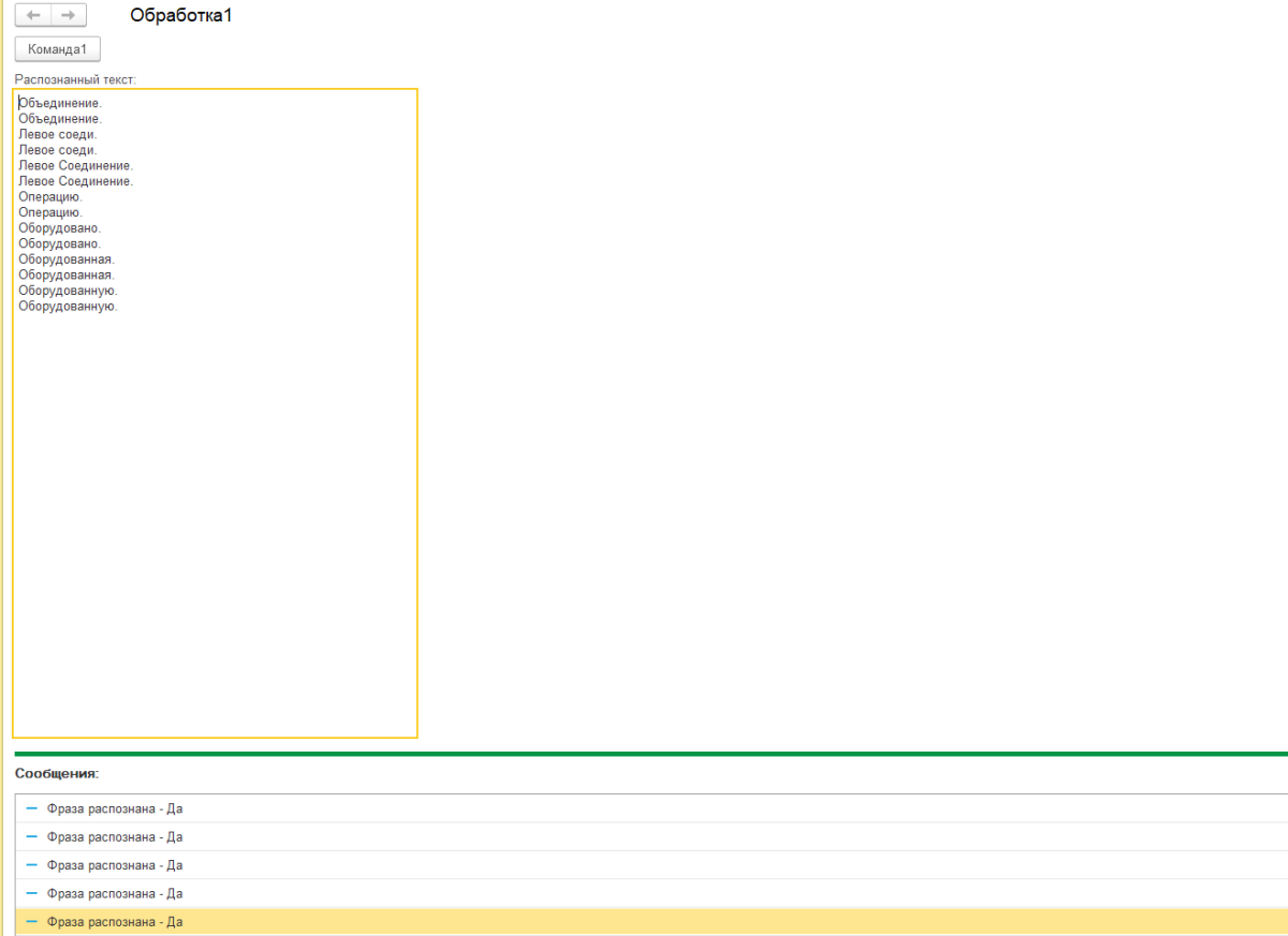

19 lEvGl
03.06.24
по речи все, как и всегда, в ЖКК написано, сразу не увидел
(15)
Распознавание речи не поддерживается:
● В том случае, если информационная база создана в режиме совместимости Версия 8.1.
● В веб-клиенте, который доступен только по протоколу HTTP и не является locahost.
● В веб-клиенте, который работает под управлением:
● веб-браузера Google Chrome версии 65 и предшествующих.
● веб-браузера Microsoft Internet Explorer любых версий.
● веб-браузера Mozilla Firefox любых версий.
● веб-браузера Safari любых версий.
● веб-браузеров на основе Chromium версии 65 и предшествующих.
● В автономном сервере.
● Распознавание речи может работать некорректно в 32-разрядных системах. Модели распознавания речи и дополнительные грамматики загружаются в оперативную память и имеют существенный размер. Поэтому ограниченного объема оперативной памяти 32-разрядных систем может не хватить для загрузки.
В следующих случаях поддерживается только распознавание с помощью сервиса (не поддерживается локальное распознавание):
● На компьютерах фирмы Apple (в файловом варианте информационной базы).
● В учебной версии системы «1С:Предприятие».
В следующих случаях поддерживается только отложенное распознавание речи и распознавание с помощью сервиса (не поддерживается потоковое распознавание):
● При работе под управлением ОС Windows XP или Windows Server 2003.
20 lEvGl
03.06.24
в общем работает, не идеально, но возможно обучение этой сети, наполнение словаря. Подъемно в общем.
Описание нормальное
https://its.1c.ru/db/v8323doc#bookmark:dev:TI000002692
что он делает с памятью так и не понял, снала +2гБ, потом отпускает до 0 или до +1гБ, начинаешь диктовать конечно разрастается, потом освобождает. Но в любом случае при запуске базы пара гигов допом под это уходит
